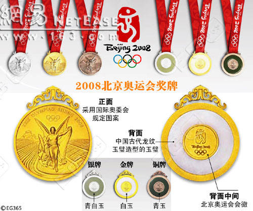

    北京奥运奖牌“中西合璧”
  北京2008年奥运会奖牌直径为70毫米,厚6毫米,重150克。奖牌正面为国际奥委会统一规定的图案———插上翅膀站立的希腊胜利女神和希腊潘纳辛纳科斯竞技场。奖牌背面镶嵌着取自中国古代龙纹玉璧造型的玉璧,背面正中的金属图形上镌刻着北京奥运会会徽中国印。奖牌挂钩由中国传统玉双龙蒲纹璜演变而成。
  整个奖牌的中国特色浓郁,既体现了对获胜者的礼赞,也形象诠释了中华民族自古以来以“玉”比“德”的价值观,是中华文明与奥林匹克精神在北京奥运会形象景观工程中的又一次“中西合璧”。

    奖牌上的玉石颜色不同
  杭海说,在色彩搭配上,金、银、铜牌分别配以白玉、青白玉和青玉。“在三块玉当中,白玉品质最高,白颜色跟什么搭配都好看,金这个颜色特别难搭配颜色,一弄不好特俗气,但是和白的配在一块没有问题。银牌的叫青白玉,颜色稍冷一些,跟银的颜色配在一块比较协调。铜的玉叫青玉,稍微深一些,跟铜牌搭配气质好一些。”

  玉佩灵感源于龙纹玉璧
  “我们从龙纹玉璧的造型中找到了灵感,采用玉佩的造型将玉环镶嵌在奖牌上,中间圆心部分改为金属。”航海说,奖牌便成为一个由金属包裹的“玉佩”造型,中间圆心上镌刻的“中国印”也因此熠熠生辉。

  北京奥运会奖牌的直径是70毫米,厚度是6毫米,边宽是6毫米。杭海说:“这个比例跟我们一开始设计的比例不太一样。最初的奖牌是窄边,玉石的面积更多一些。但是,国际奥委会提出如果玉的面积过大,通过电视观看比赛的观众就容易把奖牌看成为玉牌,因此我们扩大了金属的比例,最终将奖牌背面金属边缘的宽度由3.5毫米增加到6毫米,从而突出奖牌的金属质感,增加了奖牌的金属识别性。”
  在环绕玉佩的金属边上,还将刻上获得者的名字和运动项目名称。
