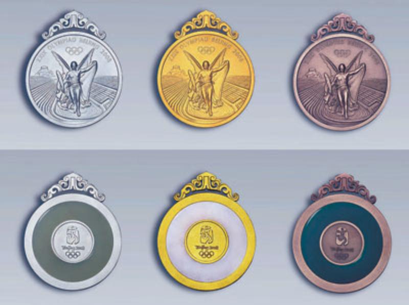

  2007年3月27日下午,现代而又古朴的北京首都博物馆大厅内,三块镶嵌着美玉的北京奥运会奖牌呈现在世人面前,又一项充满“中国特色”的北京奥运会艺术作品诞生。这个“金镶玉”的奖牌设计方案凝聚了15位中央美术学院师生的心血。设计团队主创人员在接受记者采访时讲述了一些奖牌设计背后的故事。

  金、银、铜牌搭配不同的玉
  刘洋是设计团队成员之一,如今已从中央美院毕业。他介绍说,出于金、银、铜牌的价值不同以及颜色搭配方面的考虑,金、银、铜牌上镶嵌的玉材质都不同。金牌用的是白玉,银牌是青白玉,铜牌是青玉。“搭配是美学问题。白玉与金牌搭配好看;银牌属冷色调,适合用青白玉;而铜牌的玉颜色最深。”
  虽然创意来自于古代龙纹玉璧,但奖牌上的玉没有刻任何纹饰。
  刘洋表示,这是基于美学最高境界———质朴的考虑。他说:“玉的品质是一样的,但纹理肯定会有一定的变化,这也会给每个运动员不一样的感觉,独一无二。”

  北京奥运会奖牌的直径是70毫米,厚度是6毫米。奖牌创意取自中国古代龙纹玉璧造型,由象征尊贵和美德的“金”、“玉”材质组合而成,体现中华民族自古以来以“玉”比“德”的价值观、荣誉观。
  北京奥运会奖牌正面使用国际奥委会统一规定的图案,即站立的胜利女神和希腊潘纳辛纳科竞技场全景形象。奖牌背面镶嵌玉璧,正中的金属图形上镌刻着北京奥运会的会徽。奖牌挂钩由中国传统玉双龙蒲纹璜演变而成。
  北京奥运会奖牌中国特色浓厚,艺术风格尊贵典雅,和谐地将中国文化与奥林匹克精神结合在一起。以其奖赠奥运成绩优胜者,是一种崇高的荣誉和礼赞。
