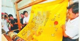

    昨天,由南京云锦研究所为国庆六十周年而精心织就的献礼之作——《万寿中华》巨幅云锦下机亮相。该云锦作品长三米、宽一点五米,内容融合了丰富的吉祥图案,象征着民族团结和国家繁荣昌盛。
    超宽云锦《万寿中华》献礼国庆
    云锦研究所50多年来工艺最复杂的“突破之作”昨下机——
    昨天,在南京云锦研究所的织房里,宽1.5米、长3米的云锦《万寿中华》正式织成下机,这件为国庆60周年献礼的作品将被送至北京人民大会堂珍藏。
    据了解,《万寿中华》的织造难度极高,在首次采用鸵鸟毛的同时,还用了超宽织机和双人双挑的突破性工艺手法,堪称云锦研究所50多年来工艺最复杂的作品。“以往即使明清皇帝穿的云锦服饰,也多为0.75米宽的云锦拼缝而成,由于宽度限制,我们织一条完整的被面都不行,现在有了超宽织机就不存在障碍了。”云锦研究所所长王宝林说。
