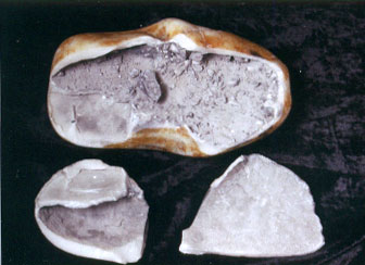

2010年年初,新疆和田玉市场上出现了一些可疑的和田玉子料原料,此类原料形态自然、块度较大(一般在5公斤以上),通体红色,表面还可见到呈点状分布 的黑色,有时黑色具有分层条带现象。有的还能看到裂隙、凹坑、毛孔等与和田玉子料表面类似的特征。
新疆和田玉质监局收集了一部分样品,热合曼局长第一时间连线了国检中心研究部,希望对此类和田玉原料进行研究。
仿和田玉子料身份曝光
国检中心研究部拿到样品后,从宝石学常规测试和红外光谱测试方面进行了专业详细地研究,仅用两招就让仿和田玉子料现了原形。
第一招:宝石学常规测试
通过鉴定专家详细的宝石学性质研究,揭示了仿制品的常见宝石学及光谱学特征,根据这些特征,能够准确鉴定样品为仿制品。

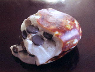

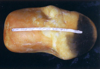

皮色:仿制品表央所染颜色比较均匀,颜色没有较大的起伏变化。裂隙处颜色与附近颜色深度基本一致,这与天然子料正好相反。有些仿制品表面可见染色时留下的痕迹。
硬度:此种玉石仿制品的硬度较低,莫氏硬度在2.5左右,小刀可划动。
密度:仿制品的总体密度低于和田玉的密度。内部加有铁块的仿制品密度相对较大;内部加混凝土、石块的仿制品的密度相对较低。仿制品的密度虽然低于和田玉,但是由于块度较大,一般难以用密度加以区分。
裂隙:裂隙一般较少,且裂隙极少向深部延伸。
表面细微特征:为了模仿天然和田玉子料的“毛孔”,仿制品表面具有较大的凹坑,仿制品凹坑内的光泽与表面的光泽差异较大。这些凹坑的出现没有普遍性,只在局部出现。有些仿制品表面凹凸不平的现象很明显,可以观察到人工打磨的痕迹。
其它简易鉴定特征:
1、有些仿子料内部加有铁块,如果用磁铁靠近仿制品表面,有奖磁铁可被吸引;
2、由塑料内部包裹混凝土、石块等物质加工而成的仿制品,由于中间混凝土石块大小不一,严密性差,敲击仿制品的表面,发出的声音不一致。
