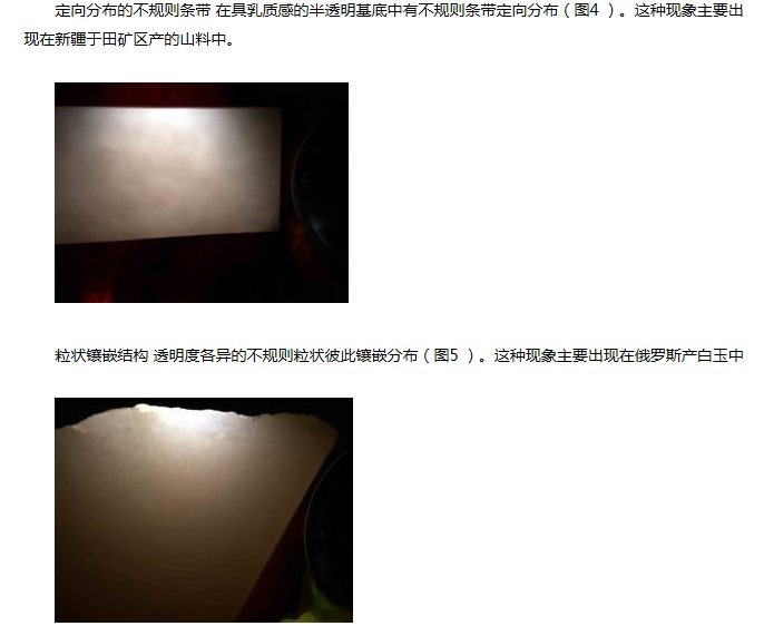

  白玉特有的显微结构宏观表现为特殊的内部纹理,具有鉴别意义。用强光电筒从侧面照射,肉眼即可发现内部纹理的存在。

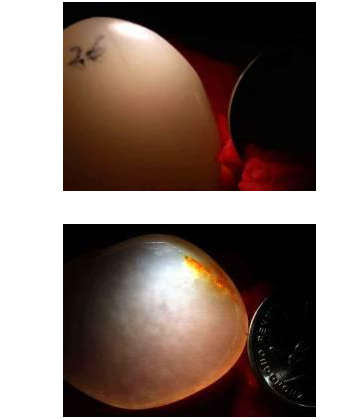

  白玉中的纹理主要有以下几种表现形式: 均匀分布的云絮状 纹理类似天空中的白云,呈细密的絮状均匀分布(图 1)。这种纹理主要出现在新疆产优质仔料中。
 不均匀分布的云絮状 内部纹理虽呈云絮状,但分布不均匀(图 2)。这种纹理主要出现在新疆产一般仔料中
“糖粒状结构” 侧光照明下,类似于聚集在一起的许多糖粒,“糖粒”内部比较透明,“糖粒”间为不透明的絮状物充填(图 6)。这种现象常见于青海产白玉中。
