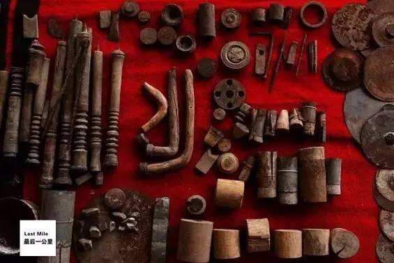

祖上传下来的雕琢工具,被老艺人一件不落地珍藏着,现已成为历史的“活化石”。

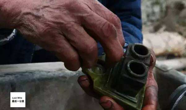

玉料上机后要细磨慢切——琢玉的过程是艺人用灵魂同玉石交融的过程。

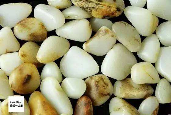

瞧,这才是真正的和田玉籽料。

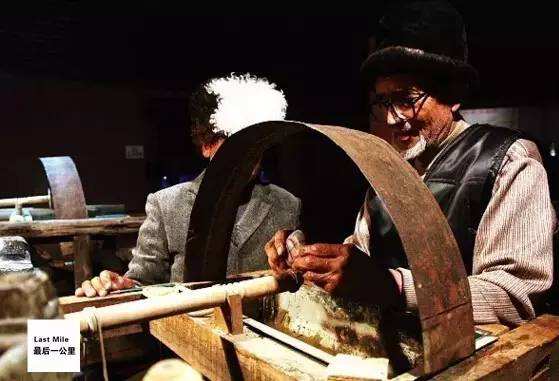

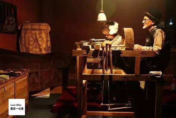

据《天工开物》记载:“凡玉初剖时,冶铁为圆盘,以盆水盛砂,足踏圆盘使转,添砂剖玉,遂忽划断。”万万没想到,这段描述竟与我亲眼所见的景况完全一致!当我把三脚架扔进老吉普的后备箱,坐在破旧不堪的副驾驶座上,晃晃悠悠地来到一处维吾尔民居时,首先映入眼帘的,是院子里布局简单的小作坊——尤其是作坊中央那架木制的琢玉车床,以及车床旁边几个盆子里堆放的大大小小的玉料。
琢玉车床的主体构造是一个高约160厘米、长约190厘米、宽约100厘米的木制框架,架子中部有一个固定的木滑轮,滑轮上有传动带与下边的两个脚踏板相连。
只见老艺人那依甫·伊斯马义把一个铁皮圆盘刀横着插入木滑轮的插口中,再将玉料对准圆盘刀刃,然后用脚上下踩动踏板,铁皮圆盘刀就飞快地左右旋转起来。
铁皮圆盘刀下面有一个木盆,里面盛着水和砂石。那依甫·伊斯马义一只手把玉料按向圆盘刀,另一只手不停地往玉石上浇砂浆,结果,玉石就一点一点地被切开了……
那依甫·伊斯马义说,这盆里的砂子可不是随便找的,它叫“库木塔西”,是由昆仑山中所出的一种青砂岩粉碎而成,专门用于切割研磨玉石,俗称“碾玉砂”,学名“解玉砂”,即便是换成尖头的钻具进行钻孔操作,如果不使用这种“解玉砂”,也是不能够完成作业的。
艺人在碾琢玉器时会根据需要选择不同粗细的解玉砂,从而遗留金属工具无法仿效的碾琢痕迹——解玉砂痕迹,形成自己独有的工艺特点。所以,辨别玉器是手工雕琢还是机械制作,从解玉砂打磨痕迹就可以判定!
