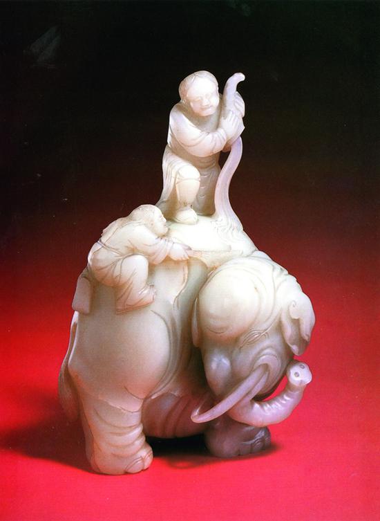

玉 《双童洗象》饰 清中期

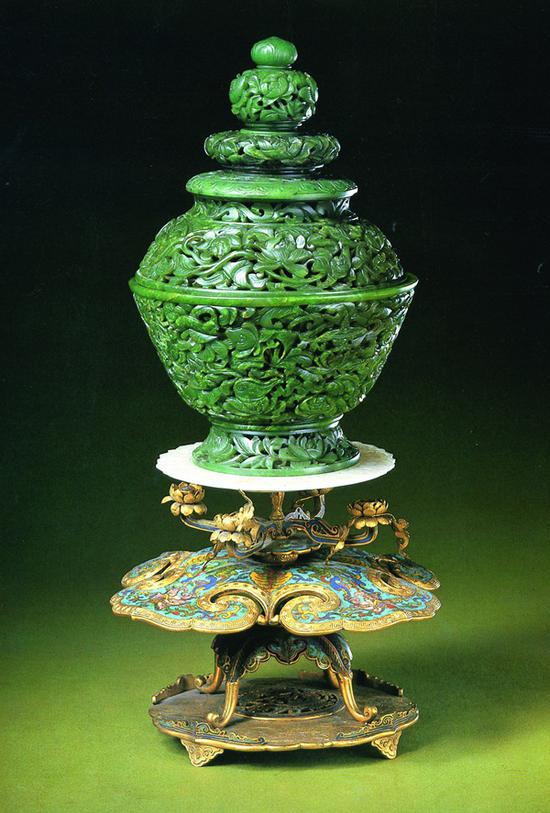

玉镂空花熏 清 乾隆
  其实,民间对于“乾隆工”这个词的错误使用,也恰恰体现了我们大家对于“乾隆工”的认可,因为确实乾隆工的玉器无论是从选料还是到最后的做工, 包括它的设计,水准都是非常高的。“乾隆工”代表了一种皇家的气派,一种“内廷恭造”之式。“内廷恭造”这个说法是雍正提出来的,雍正当时就认为宫廷里造 的东西要有一个比较明确的规范,所以他提出这么一个说法。到了乾隆时期,不光吸收继承了雍正的内廷恭造之式,还吸收了很多地方的玉雕文化的优势,比如人 才、工艺等,乾隆时期玉器都是兼收并蓄的,从小件到大件,从造型到文饰都是一丝不苟的。

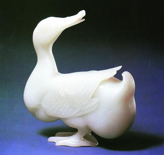

玉鸭 清 乾隆
  供玉制度形成以后,这个制度一年分春秋两季将玉器按时纳入宫中。定例是一年四千多斤,这四千斤里面包括籽料大概一千斤到两千斤,如果籽料不够了 用山料来补充,山料主要来自于叶尔羌、于田和若羌。乾隆时期的玉器很多是可以和南疆的这些产玉点出的玉对得上的,不管是颜色也好,质地也罢。除了和田籽料 以外,剩下的不够四千斤的用山料来补充。进了宫廷以后,这些玉料先是分等级,一般是分五等,挑好的先去画样,然后去制作,剩下一般不太好的交给或者收藏, 或者是给苏州制造,两淮盐政等地方的这些制玉。再次的玉料,那些个头大的玉料会做山子,比如《会昌九老图》《秋山行旅图》。

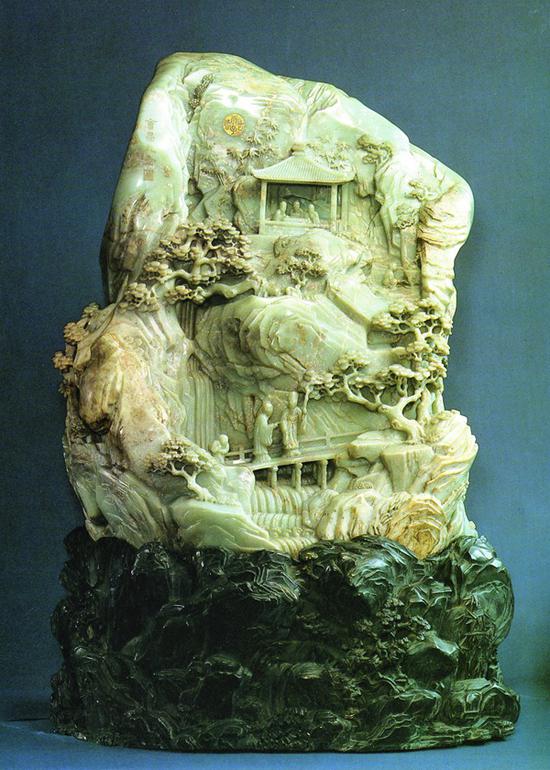

玉《会昌九老图》山子 清 乾隆
  当时清宫就是如此,参与其中的宫廷画师并不是普通的画师,都是全国选拔过来的最好的画家,很多这些画家很多都是继承清早期文人山水画来的,他们 对玉器的影响很大。其实乾隆的宫廷画家很多都是当时顶级的一些画家进宫来的,所以说有些很有名的画家都为玉器做过贡献,其中很多人都是给玉器审料画稿的 人。而且乾隆一点不淹没别人的功劳,他会在自己的御制诗文里面体现出这个是谁设计的,尤其是对一些重要的玉雕作品。正是因为对玉器有了审料和画稿设计这一 关,然后又从苏州选拔过来找来了全国最好的工匠完全按照设计稿来做,这些人把自己手里的陀具当成笔来做,如此出来的效果必然会出类拔萃。

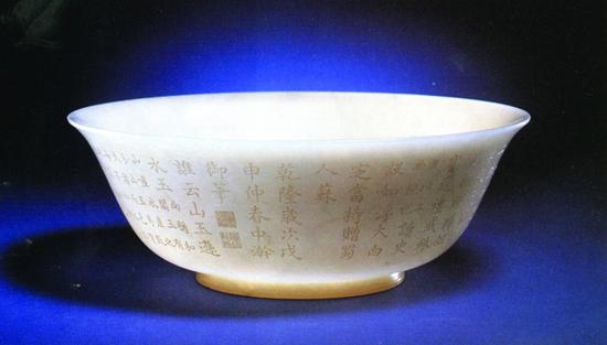

  乾隆时期玉器还有一个最大的特点就是刻字,因为乾隆写了很多的御制诗,他的诗、文都是要往玉器上刻的。那么这些字体都是谁写的呢?除了乾隆本 人,大多数都是乾隆时期的书法家,因为那些大臣每一个人可以说书法都非常好的。再加上乾隆是专门养的刻字师傅去刻字,这个刻字师傅和普通的工匠不一样的, 待遇也不一样,他们比普通的工匠待遇要高,因为在玉器上刻字太难了。我们去看中国历代的古代玉器,真正玉器上能刻上字的非常少,商代开始有,但是量不大。 为什么我们说史料价值来说,青铜器比玉器还要高,就因为青铜器上有很多的摹刻的文字,因为玉器特坚硬,往上刻字不好刻,所以数量很少,但这个问题乾隆时期 解决了。为什么解决?因为乾隆专门养的刻字的师傅有书法家给他写书法,这个刻字师傅又能把书法家的书法笔意刻出来,所以这上面的刻字水平非常高。其实,在 玉器上刻字很难,难到什么程度呢?我们有一条记载,乾隆四十四年的时候,当时太庙要做一批玉册,玉册上的刻字量是相当大的。当时就临时从苏州去调了好多的 玉工,因为宫廷的来不及刻这么多字,用一年时间刻了汉字四千个字,满文八千多个字。我曾经问过我们现代的一些刻字比较好的玉工一天能刻多少字,他们现在就 用机器来刻如果状态好的话一天能刻十来个字,但是状态不好的话有时候一天也就刻一两个字。刻字一直到现在还属于不容易的一件事。
玉刻诗大碗 清 乾隆

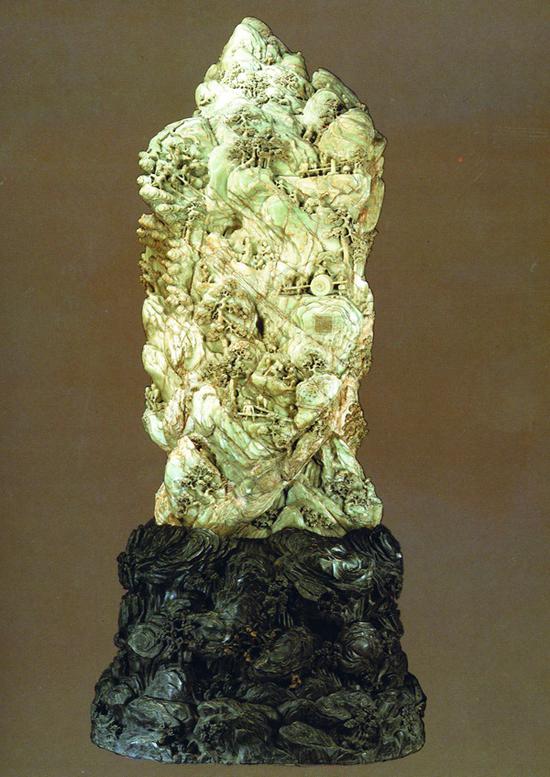

  乾隆玉器工艺上还出现了一个前无古人的事情在乾隆时期倾国家之力做到了,那就是乾隆时期做了好几件大型的玉雕。最有名的就是《大禹治水图》,还 有《会昌九老图》和《秋山行旅图》等。首先这些玉料来源于叶尔羌和密尔岱地区。《大禹治水图》原材料说的有一万零七千斤,古代的斤比我们现在大,一斤是十 六两,折合现在大概是5.4吨左右。我们现在看到的是原料应该比这个更大,现在看到的是两米二四高,然后宽是零点九六宽。《大禹治水图》之前,在我们清代 做大玉之前,中国历史上只有唯一的一件大型玉雕,到了元末以后就流失了,后来一直到现在我们都没有人再做出来比《大禹治水图》更大的一件玉雕。乾隆做《大 禹治水图》是有目的的,他不是随随便便要做《大禹治水图》的。它的稿本来源于内府藏的一幅宋画,这个宋画就是《大禹治水图》的稿本,然后以这个稿本,当时 乾隆让画师画成画稿,再把它做成蜡膜,蜡样怕化了以后又重新做木样,木样给送到扬州去,比着这个木样做成了《大禹治水图》。当时在扬州雕刻就雕刻了六年, 雕刻六年运回北京以后就放在乐寿堂,就再也没动过,然后让玉工来刻字,这个刻字大概又花了两年,前前后后连运带审料、画稿,到最后做,基本上是十年时间, 这个《大禹治水图》整个才完成。乾隆为什么要做《大禹治水图》,首先因为乾隆本人是特别的崇尚尧舜禹这个时代的,他觉得这个时代的禅让制度,包括尧舜禹的 功绩都让他从心里面崇拜和敬佩,所以他之所以后来把皇位在世的时候就让给嘉庆也有点想效仿这些伟人的意思。另外一个原因就是他觉得大禹治水这是一大功绩, 而他本人有“十全武功”,他觉得自己在一生里面为清朝做出了丰功伟绩,有了这么多的武功,可以说是功成名就了,而退位不是为了贪图享乐,而是像大禹一样, 功成名就之后才退位让给嘉庆的。

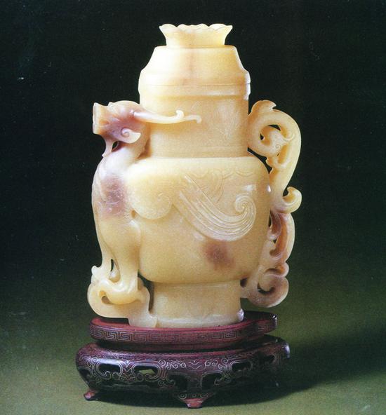

玉异兽形瓶 清 乾隆
