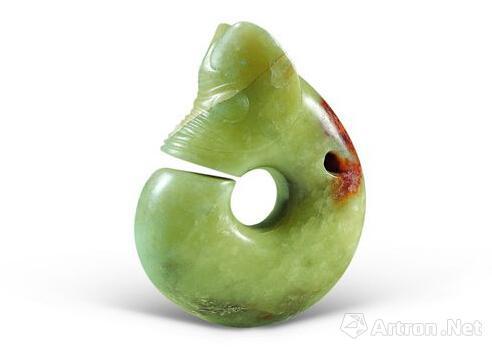

(附脊玉雕龙)(附脊玉雕龙)

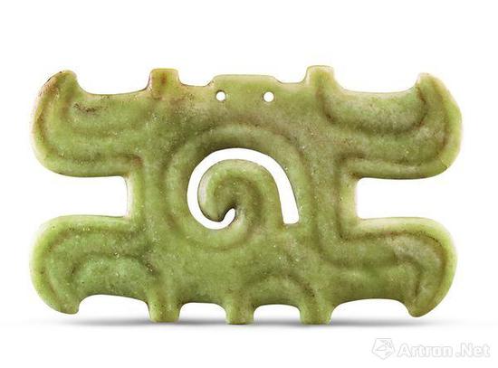

(勾云形玉器)(勾云形玉器)

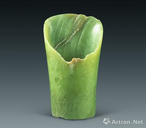

(斜口筒形玉器)(斜口筒形玉器)
  红山文化玉器的雕琢工艺十分讲究,特征鲜明。玉器表面很少装饰纹样,个别的如“C”形龙的额部的网状方格纹,猪龙眼、耳、嘴部雕琢的线纹,勾云形器上镂空与打洼技法表现的“眉”、“眼”、“牙”等,经认真观察研究发现,这些纹样应具有特殊的含义,制作这些纹样则有一套成熟的程序与工具;玉鸮、玉蚕蛹等打孔痕迹,玉箍的中空取料痕迹均是研究红山文化玉器的制作工具与技法的最好实证。

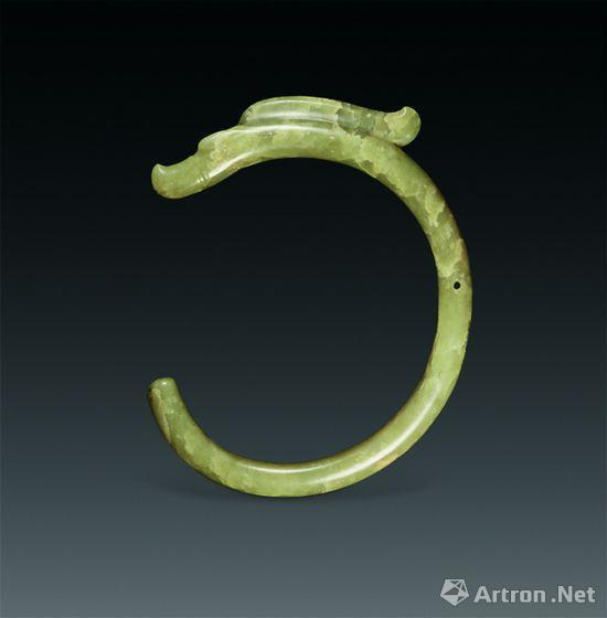

(玉雕龙)(玉雕龙)

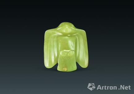

(玉鸮)(玉鸮)
