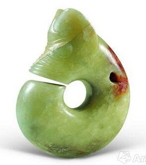

附脊玉雕龙

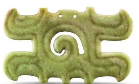

  第二,熟悉新石器时代及历史上各个时期玉器的造型特征和使用方法,是鉴定古代玉器的主要步骤。在新石器时代,玉器的地域性是其主要特色。红山文化玉器中的“C”形龙、猪龙、马蹄形箍、勾云形器、鸮、双龙首璜等特色鲜明,为其他史前时期考古学文化所不见。虽然其中的部分玉器的使用功能在学术界争论较大,但这些代表性玉器的原始宗教性与氏族首领的特权性是密不可分的。因此,鉴定红山文化玉器时,必须清楚在这一考古学文化中都有哪些类型玉器的存在,它们的大小尺寸的变化,造型中的细枝末节,并从考古学报告中分析研究每一类器形的使用方法、使用的多寡以及它们的材质区别等容易被别人忽略之处,形成自己的一套鉴别方法。
勾云形玉器

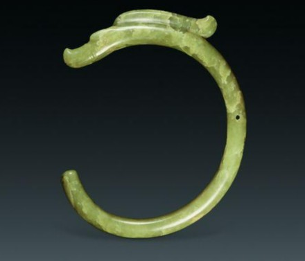

  第三,时代背景下的时代风格是鉴定古代玉器的一把钥匙。玉器是社会发展到一定阶段的产物,因此把握同一时期人们的精神文化的状况,才能理解为什么某类型的玉器产生在此阶段而非彼阶段,进而了解这一时期玉器的总体时代风格。红山文化时期的人们正处于迈向中华文明的门槛阶段,玉“C”形龙、猪龙、“Y”形器、勾云形器等特殊造型,都是当时精神文化状况的直接反应,而绝非人们头脑一时的发热冲动和杜撰。现今人们没有体验当时人们的精神世界,因而也就不可能真正创造出符合当时人们心理的玉器,所以除了刻意模仿和臆测别无他法,所制作的“红山文化玉器”无非不伦不类,最多是形似而已。因此,研究并了解古代玉器产生的时代背景,对于学习者鉴定古代玉器是十分重要的。

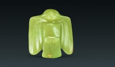

  红山文化玉器的雕琢工艺十分讲究,特征鲜明。玉器表面很少装饰纹样,个别的如“C”形龙的额部的网状方格纹,猪龙眼、耳、嘴部雕琢的线纹,勾云形器上镂空与打洼技法表现的“眉”、“眼”、“牙”等,经认真观察研究发现,这些纹样应具有特殊的含义,制作这些纹样则有一套成熟的程序与工具;玉鸮、玉蚕蛹等打孔痕迹,玉箍的中空取料痕迹均是研究红山文化玉器的制作工具与技法的最好实证。

玉雕龙

玉鸮
