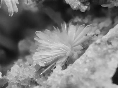

  图为矿石家族中的“玫瑰花”——硅铅铀矿。  图为矿石家族中的“玫瑰花”——硅铅铀矿。

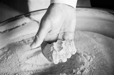

  图为铀矿提纯过程中的中间产物——黄饼。  图为铀矿提纯过程中的中间产物——黄饼。

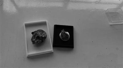

  浙江此次查获的矿物晶体是从矿晶交流网站上购买的,晶体分别产自德国、美国等国,均含有UO2(二氧化铀)成分,具有放射性。  浙江此次查获的矿物晶体是从矿晶交流网站上购买的,晶体分别产自德国、美国等国,均含有UO2(二氧化铀)成分,具有放射性。

  浙江出入境检验检疫局杭州邮检办事处近日在对进境邮件实施现场查验时,查获4块具有核辐射风险的矿石,经检测,β射线值和γ射线值均超标,其中β射线值超标50倍以上
  “本次截获的邮件收件人是一名矿物晶体收藏爱好者,喜欢收集出现在世界各地的矿物晶体标本,包括一些含铀矿物晶体。”浙江出入境检验检疫局相关负责人告诉记者。

  很多放射性矿物很漂亮,它们往往有着艳丽的色彩,并在紫外光下发出明亮荧光,例如粒磷铅铀矿、碲铀矿、硅铅铀矿……如果要评选世界上最美丽动人的矿石,那么铀矿绝对名列前茅——它被誉为矿石家族中的“玫瑰花”。

  “‘黄饼’的主要成分是重铀酸铵, 是铀矿提纯的中间产物,它是一种固态化合物。核电站里面使用的核燃料,就是由‘黄饼’继续提纯加工后得来的。”新疆中核天山铀业有限公司七三五厂副厂长张青林说。
  在采访中,他径直走向盛放“黄饼”的容器,当着记者的面用手拿起一块“黄饼”说:“它含有80%左右的铀氧化物,你瞧,铀矿提纯了我都敢用手去抓,更何况是没被提纯的铀矿呢?所以大家可以想象一块铀矿石的放射水平。”
  铀矿石有辐射,这是肯定的。但是,其辐射程度并没有大家想象的那么可怕。研究表明,一个人在衣兜里揣块1斤左右的铀矿石,每天所受的辐射量也就跟戴一块夜光手表差不多。在以前,人们还将铀作为一种调色剂,用来制造好看的玻璃。
