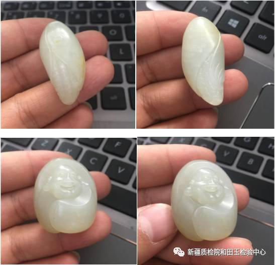

样品煮蜡之前样品煮蜡之前

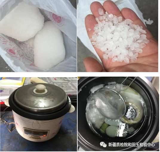

  煮蜡是和田玉在经过设计,雕刻,抛光后的最后一步工艺,已经被消费者广泛的接受了。煮蜡是在作品经过抛光之后,放进蜡锅里,恒温一段时间,再将玉器捞出,迅速的擦干表面的蜡,让它慢慢冷却。煮蜡一般用的是固体的石蜡,将石蜡放进电饭煲中融化,保持恒温,再将玉器放入,根据裂口的多少,深浅,来控制恒温的时间。主要是根据热胀冷缩的原理,由于物体内的粒子运动会随温度改变,当温度上升时,粒子的振动幅度加大,令物体膨胀,让石蜡进入到和田玉的裂隙中,来遮盖和田玉的裂隙。因为蜡的进入和田玉上欠口的透光会趋向于主体,使裂口不容易被看出来,或者完全看不出来,进一步优化和田玉作品的外观。但是煮蜡并不能消除和田玉内部的僵和大的裂口,只对表面的浅裂有一定优化的作用。煮蜡并不能彻底改变和田玉本身的裂口,如果长期不佩戴或者接触热水,欠口还是会再次出现,经过盘玩之后可能会再次隐去。

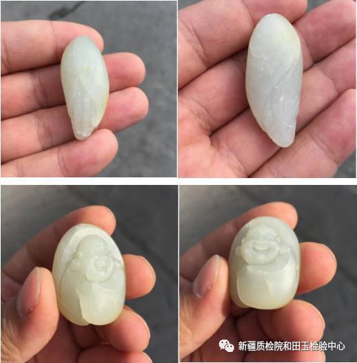

样品煮蜡之后样品煮蜡之后
  样品煮蜡之后小的裂口已经看不见了,但是大的裂口还是很明显的。煮蜡并不会改变玉器的本生性质,只会对雕刻过程中底子不平,抛光中产生的细小凹坑,或者表面的浅裂有一定的优化作用,并不会影响和田玉本身的品质和耐久度。
