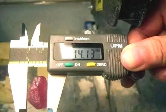

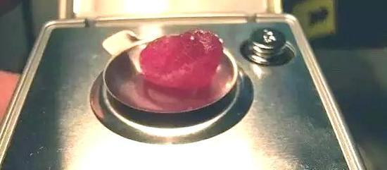

  首先拿一颗红宝石切割过程做实例。准备一块红宝石原料,在灯下仔细查看宝石的形状特征以及内部结构,方便下一步切割。放在电子秤上秤重量。量原石的尺寸。

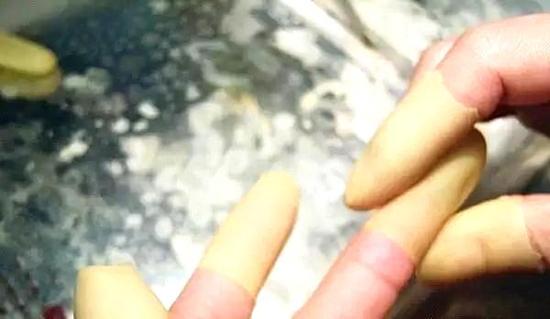

  刻面宝石的加工需要很多的工序。主要的几道工序有:开料—冲坯—粘胶—圈形—研磨—抛光。开料之前必须戴上劳保手指套,以免手指被割伤。

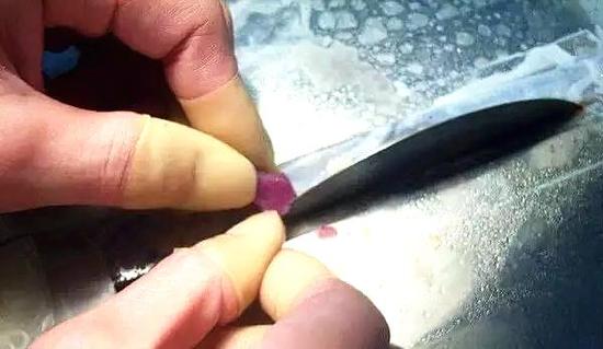

  开料:原石内部有几道裂纹,所以要把原石尽量按裂纹方向切成几小块。

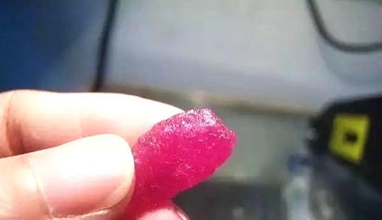

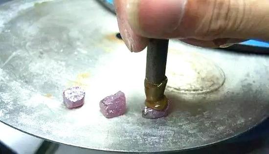

  冲坯:选一些相对锋利的磨盘准备冲坯,把切割好的原料放在研磨盘上打磨,手工围出个大概的形状。这时候围好的宝石一般都称之为石坯。围出一个大概3克拉的椭圆形石坯。

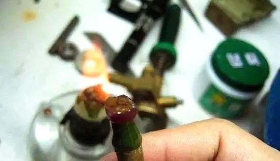

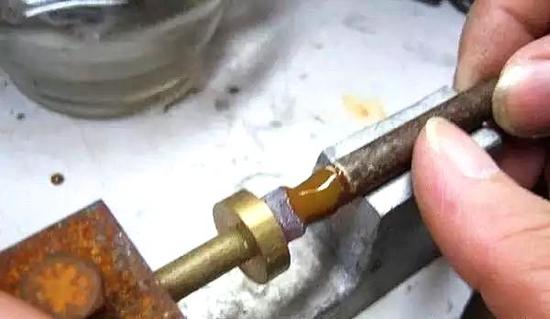

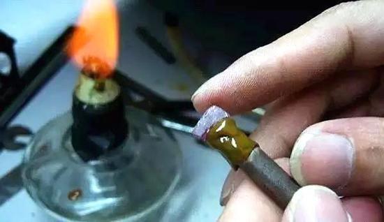

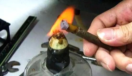

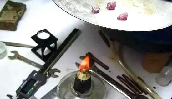

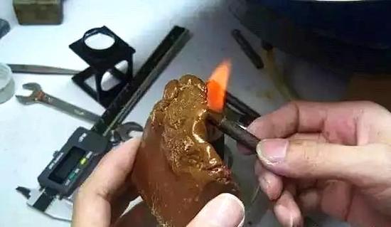

  粘胶:先把石坯放在铁盘上加热,温度大概达到可以融化粘胶,在打磨的时候石头才不易脱落。往粘杆上添加粘胶。把加热好的石坯粘在粘杆上。
  粘胶时一定要调整好石坯的角度,如果粘歪了打磨时不但对原料造成巨大浪费而且还会导致成品的变形。进一步加热让粘胶更好的融合在石坯上。把石坯放在专门的粘石工具上压一压,进一步稳固宝石。

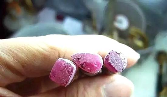

粘好的几颗宝石石坯粘好的几颗宝石石坯
  围形:把石胚围成需要的尺寸。图中是手工圈形,也可以用圈形机进行圈形。如果用圈形机圈形的话一般都是冲胚好了之后先圈形再粘胶,而手工圈形的话则是先粘胶再圈形。

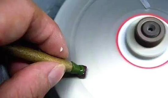

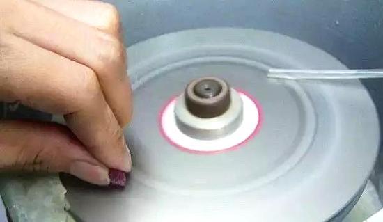

  台面研磨——用专用的工具把宝石的冠部台面磨平,研磨过程都要在磨盘上滴水,否则石头会因为发热而崩裂。这时候的石坯已经有了一个大概的形状。

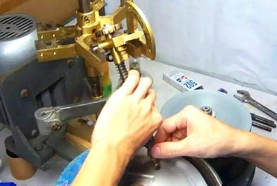

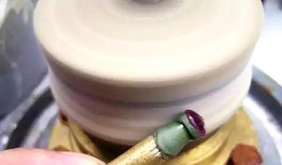

  冠部角度刻磨——这道工序也是整个宝石加工流程当中用时最长的一道工序。在研磨宝石前,要先花大量时间调整好机械臂架子,往往调机的时间比磨一颗宝石的时 间都要长很多。图中的研磨就是把粘杆卡在“把手”上然后在磨盘上磨出宝石每个刻面的形状。之后就在另一个光盘上进行抛光(图中比较小的光盘)。

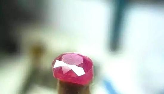

  研磨抛光好的冠面,再把宝石敲下来进行手工台面抛光。(比较大颗的宝石一般都是要手工来进行台面的抛光,比较小的则用台面器来进行台面抛光)。

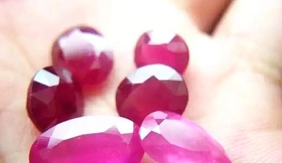

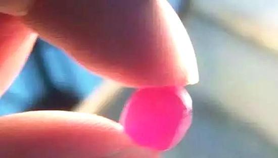

  亭部抛光结束后进行最后一道工序,就是腰棱的抛光。下一步就是把宝石用火烤热从粘杆上取下来(也可以放冰箱里冻一会,然后轻轻一敲,宝石就会脱离),再用酒精或天那水泡洗一下,成品就出来了。
