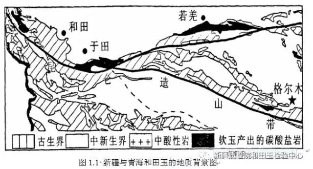

和田玉矿床主要分布在昆仑山北部地区(见图1.1),其次在阿尔金山,一般位于海拔3300~4600m,在构造上呈北西-东西-北东向线状分布。
  1、昆仑山北部地区的和田玉
在昆仑山脉北部,西起塔什库尔干,经莎车、叶城、和田、于田,东到罗布泊西南的且末(4),和田玉矿带绵延1000多公里,其中具有多处有重要经济价值的矿点。根据和田玉矿床分布情况,即西边有莎车、叶城,中间有和田、于田,东边有且末、若羌等矿带密集分布区域,可以看出新疆地区和田玉分布的特点为“两头一中间”,而质地优良的和田玉多出于中部的和田和于田地区。
