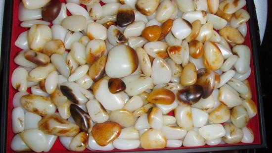

  和田玉籽料指原生矿被流水冲刷到较远的距离,经过长期磨圆滚动。一般产于河流中下游或冲洪积扇中,磨圆度较高,呈次滚圆状或滚圆状,表面光滑。
  形状和磨圆度
  鹅卵石型的椭球体—不规则椭球体为主,外形趋向于流线形,在河流中的自然状态下,玉体的长轴方向与河水的流动方向一致,且玉体的小头端指向来水的方向。子料的形状一般是卵形,磨圆较好,边缘成自然的弧形。山流水料、戈壁料磨圆稍差。

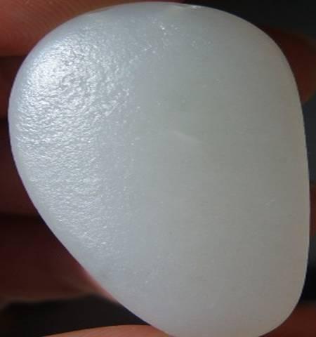

  “汗毛孔”
  “汗毛孔”就是子料表面的凹坑。毛孔的形成 主要有两种说法,一是碰撞说:毛孔是和田玉在流水搬运作用下,被其他石头撞击形成的。 二是“溶蚀”说:毛孔的形成是由于和田玉中交代残余的碳酸盐被水溶蚀后留下的凹坑。在10倍镜下,像人皮肤上的汗毛孔或者是鸡蛋壳的表皮;毛孔内尽管凸凹不平,但是光泽均一,和无毛孔处光泽差别不大。而仿制的磨光料易出现擦痕现象;

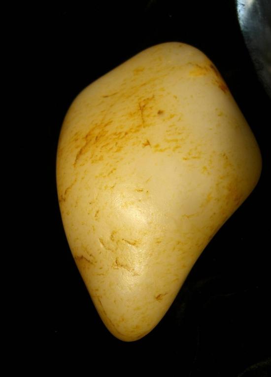

  裂纹
  90%以上的籽料都有裂纹,籽玉在河床中历经百百年的冲刷踫撞,多多少少都会有一点裂,裂隙中往往侵入皮色  ,这些裂只要不影响主体都是好料。 玉质紧密纯净的好籽玉根本不会形成皮色,带皮的籽料仅占十分之一; 磨光籽和滾筒料料型相对都十分完美无缺,很少有裂,并且可以有时可见初始的磨光的切面,  所以裂也是辨别真籽玉的标志。
  皮色
  和田玉的皮色是次生的,一般厚度小于一毫米。 颜色自然,有层次感,皮和里面的皮上的颜色应是由深到浅;裂隙上的颜色应是由浅到深;无皮籽玉品质较好,即使是有,也是星星点点,或在细小的裂子里。
