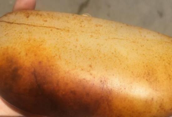

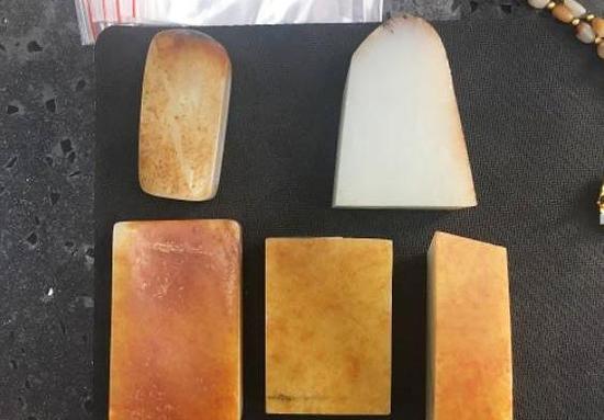

天然子料的各种皮色
  近来和田玉子料以其昂贵的价格称霸玉器市场,而各种仿子料也层出不穷。子料表皮独一无二的“汗毛孔”是鉴定真假子料的有力证据,其方法简单有效,可供收藏爱好者参考。

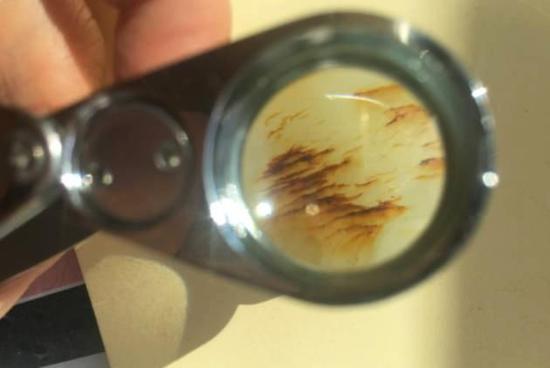

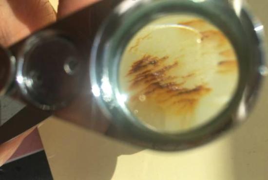

  和田玉子料皮色被分为有色和无色,表皮上有人为难以仿造的“汗毛孔”,从矿物的角度来说就是和田玉的保护层,这是由和田玉的玉肉经千万年风化形成的。所谓“汗毛孔”是指和田玉表面形成的无数密密麻麻的小孔,非常像人体皮肤的细微毛孔,一般不是人工可以伪造出来的,用测光看或者在10X放大镜下看都很清楚。用寻找“汉毛孔”方法来鉴别真假子料最有效。

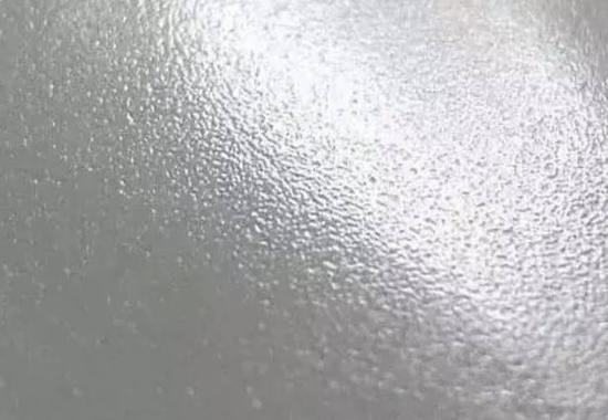

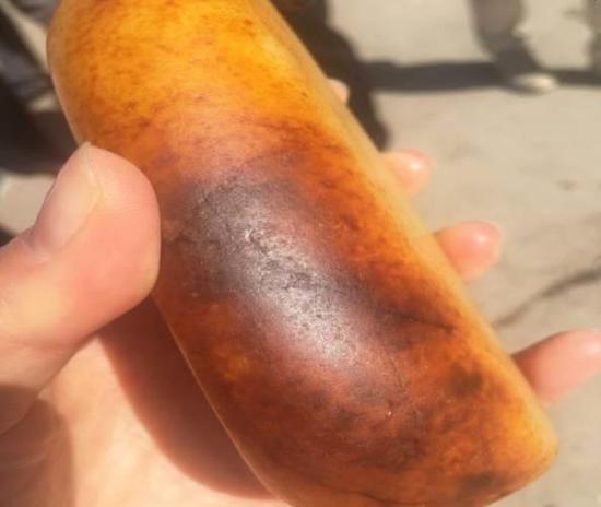

子料表面凹凸不匀的汗毛孔
  子料的“汗毛孔”看上去凹凸不平,但手摸却非常光滑,这是由于子料的形成经历了千万年河水的冲刷,最后变得线条自然且光滑。而滚料的凹坑线条生硬且手摸不光滑。因此鉴定时学会将肉质和皮孔联系在一起看就十分有效,有的子料肉质比较粗,所以毛孔会大些。相对而言肉细的子料,皮孔也会是很细微的。
各种质地的子料“汗毛孔”也粗细不一

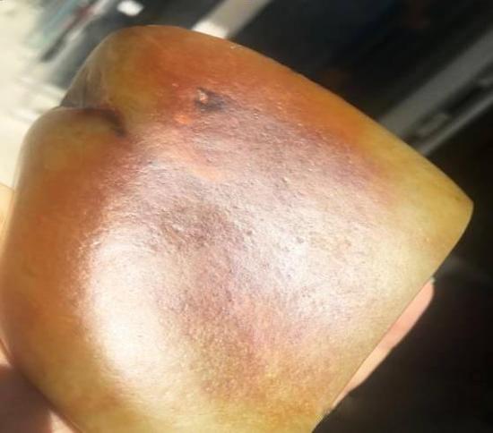

  真正“汗毛孔”分布于子料表面密密麻麻的小孔,这些孔凹凸有致,均匀而细密,且孔内外光泽均一。测光下观察表面凹凸不均匀的密密麻麻的小孔,非常自然,并且泛着油脂光泽,手指触摸感觉很细腻。

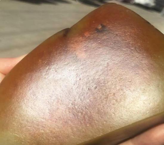

磨圆子料表面假的“汗毛孔”
  假毛孔的表面直观看上去毛孔都是顺着一个方向走的,没有那种大小不一高低不平的感觉,而且有的部分凸起来的地方是平的,那是磨过的,因为喷沙了以后不经过抛光打磨的话,喷沙面太粗糙也显示不出油脂的感觉。由于滚磨过程相当于抛光,所以表面往往光泽很强。这与和田玉的传统加工不一致,和田玉雕磨的表面往往是亚光而不是亮光。

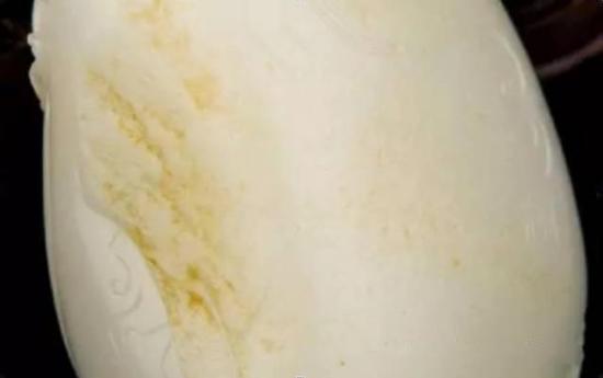

  另外,假皮色浮于表面,颜色虽然鲜艳,但没有过渡的自然层次感,鲜艳刺眼,看起来不舒服,而且显得干涩,没有油润感觉。

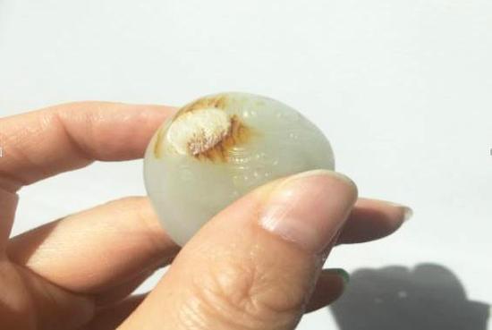

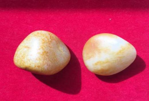

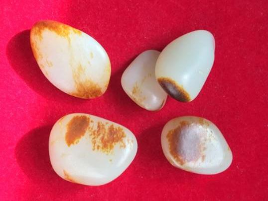

天然子料的皮色
假子料表面磨光染色 1
假子料表面磨光染色 2
假子料表面磨光染色 3
青海料表皮染色仿天然子料 1
青海料表皮染色仿天然子料 2
  看子料的毛孔时不要直光看,拿着玉料测光看,只要是抛光过的料或是做过假的料,表面都有一层光洁面,破坏了原始的毛孔层,所以抛光越好的料越不容易看到毛孔。
