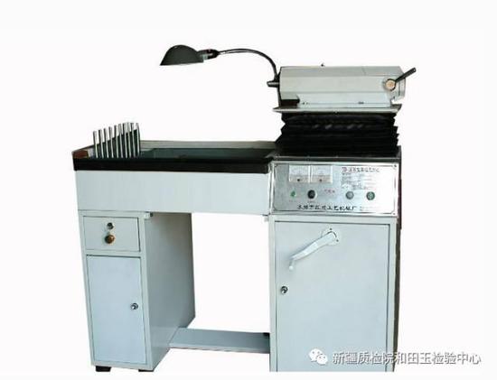

琢玉机琢玉机

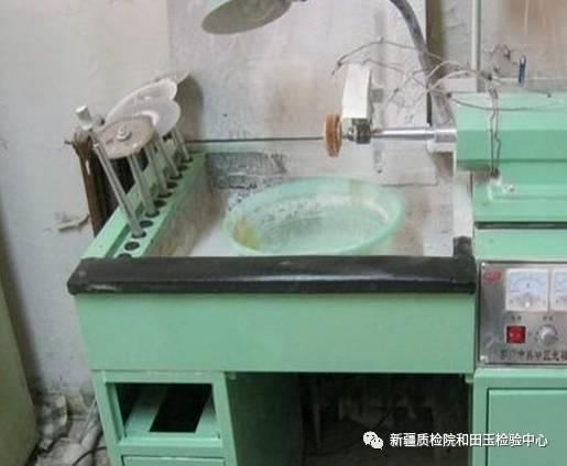

  琢玉机是玉器加工过程中最重要的机器设备, 主要由机身、传动和轴三部分组成。由电动机传动,速度可以调节,工具安装于主轴上,操作非常 方便。另外还有照明、吊秤、供水、砂圈、挡板等辅助设备。

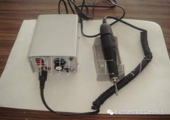

  此外蛇皮钻也是常用的一种磨玉机器,它由电 钻、软轴和工具卡头三部分组成。电机转动会通过软轴传给工具卡头,工具卡头卡住工具头,使工具头转动琢磨玉器。这种设备可以手提,能加工产品的各个部位,灵活方便,在现代使用广泛。

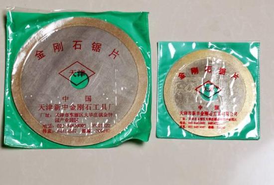

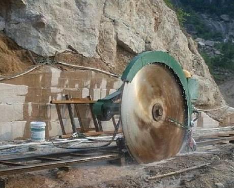

  开石机主要用于分割原石,常用的开石机有丝子锯床、无齿锯床、半自动落式开料机、托盘开 料机、钻石铊开料机。开石机的结构简单,主要部件有主动轴承、冷冻装置、支撑和进料装置、防溅罩、电动机和皮带等。

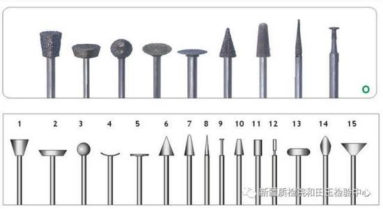

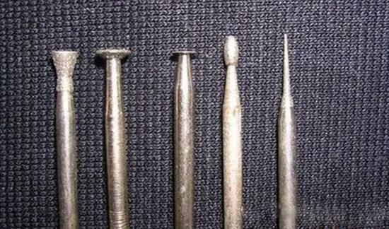

  玉器的加工工具按功能可以分为铁工具和钻石粉工具两种。铁工具的功能主要用于切削和研磨。
  (1)铡铊:安装在磨玉机上,转动起来带动金刚砂,相当于圆形锯,主要用
  于铡去无用的玉石部分。工艺上分为摽、抠、划。摽是切棱挂角;抠是指两个角度歪线切割,剜取中间部分;划是前两者的反复运用。
  (2)錾铊:小型铡铊,用于出坯,根据凸凹深度进一步铡去无用的玉石部分。
  (3)碗铊、冲铊:碗铊用于旋碗,冲铊用于冲磨大的平面。
  (4)磨铊:用大小不同的磨铊可 以磨出玉器造型的大样,如人头、手等,使作品初具细致模样。
  (5)轧铊:有膛铊、快口轧铊、 平口轧铊等,有推搬、叠挖、顶撞等功能,用于对造型进一步做细部加工。
  (6)勾铊:用于勾出更加细致的 纹饰。
  (7)钉铊:钉铊有较多的功能, 它的快口既能用于切割又能用于玉器的碾轧,用平面还可以顶撞,向里面掏掖等。
  (8)擦条:用于磨孔眼不平滑的地方。

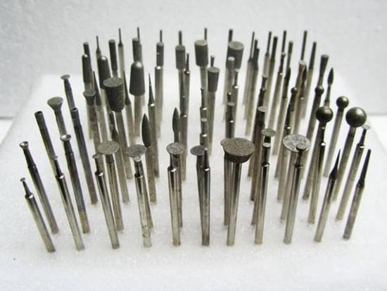

  钻石粉工具,是指琢玉工具的表 层有钻石粉,其功能与铁工具相似,有的用于切铡,也有的用于碾轧磨,由于钻石硬度比玉石的大,用于琢玉,效率大为提高。
  钻孔工具有钻杆、钻弓、管钻等,还可以用钻石或硬质合金铜作工具头。抛光工具有皮铊、刷铊、胶铊、 葫芦铊、木铊、皮带子等。
