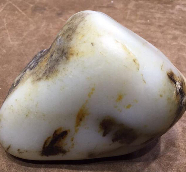

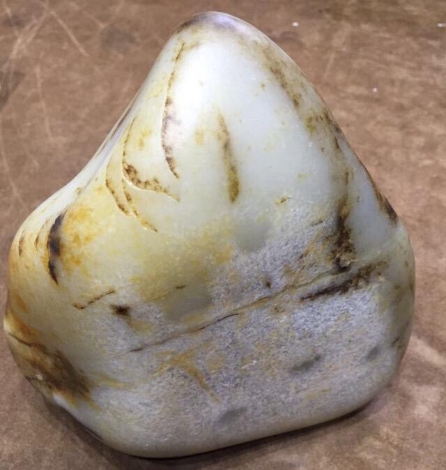

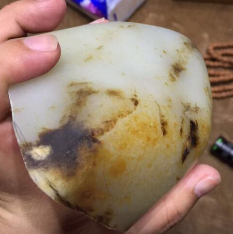

1、原石情况

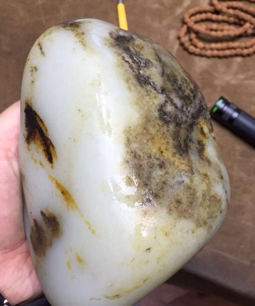

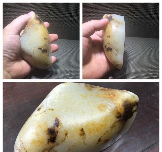

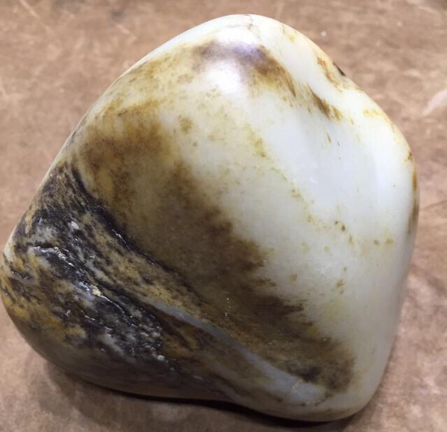

这块原石重2.7公斤,外皮局部有僵,还有很多裂痕,这些部位的裂、僵大部分都在表面,可以用强光手电筒进行探测。但是内部的情况就不确定了,可能僵一直生到了内部,裂横穿了整块原石都是有可能出现的。这块原石的赌性很强!

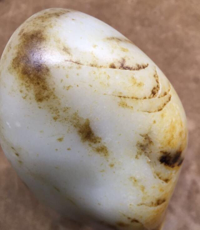

大面积的白皮,初步认定不深,仅在表层。
顶部有明显的裂痕,且内部受沁,切开才能知道成色如何。
此处有一块大面积的玉僵,黄黑皮色交加,真正切开,最危险的部分在这里,如果窜僵,整块料报废都有可能哦。

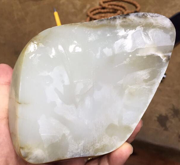

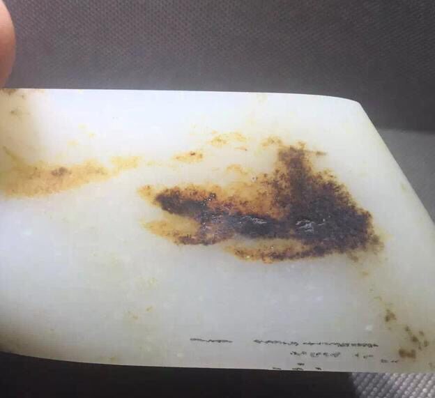

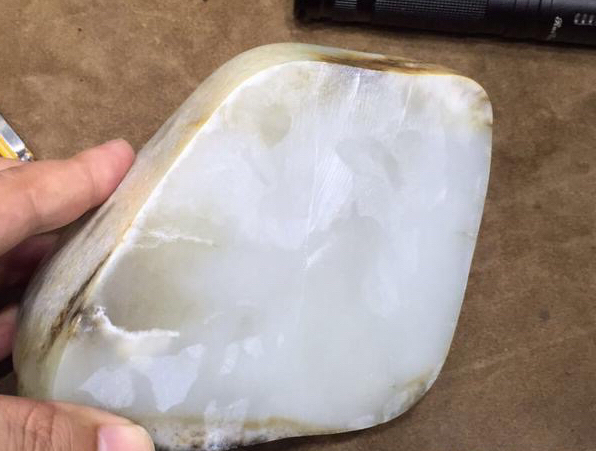

第一刀是沿着一根非常粗的大水线切开的,因为水线对玉质影响比较大,切料的时候就修掉会减少对材质的浪费。
剖面图,幸好僵只在表面,并不深。裂的位置也不深,都没有进入玉石的中心部位,后续可以修型。
其实第一刀下去的时候心里是很担忧的,剖面糖沁很多,还有僵和裂,整个玉面看上去脏脏的,如果大块内部还是这样的话,这一次赌石就是惨败。想想还是继续切下去,一鼓作气嘛!

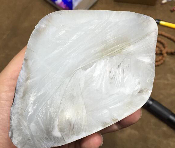

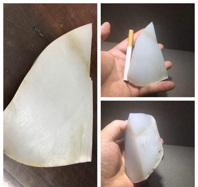

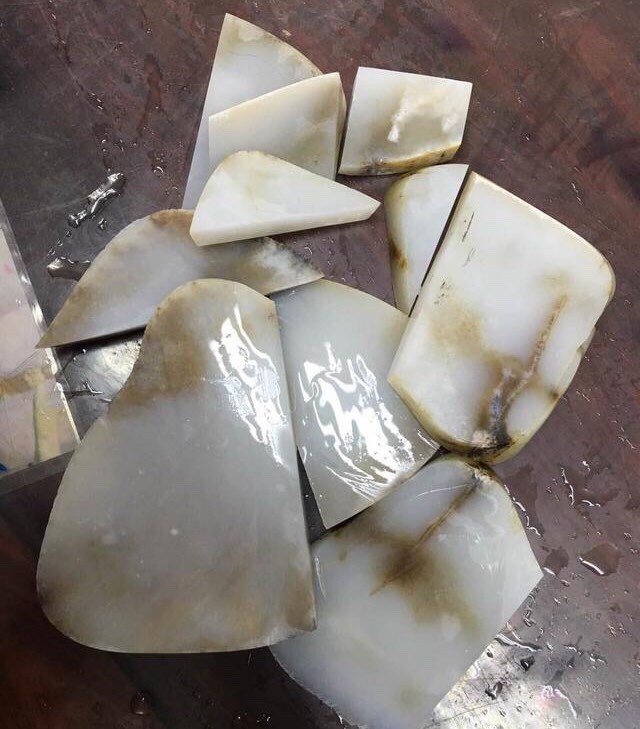

3、细分料第二天对另一半的大料进行分片的处理。这次切出来情况好很多,几乎没有太大问题,总算是“守得云开见月明”了!

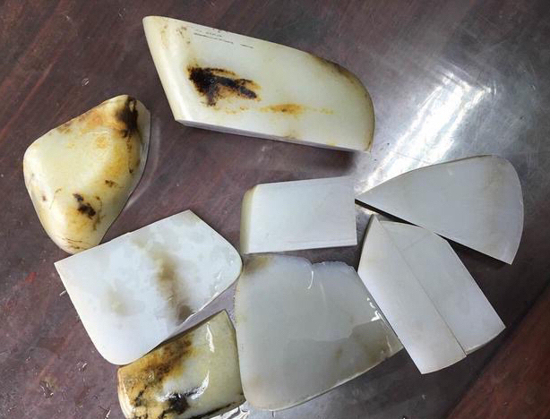

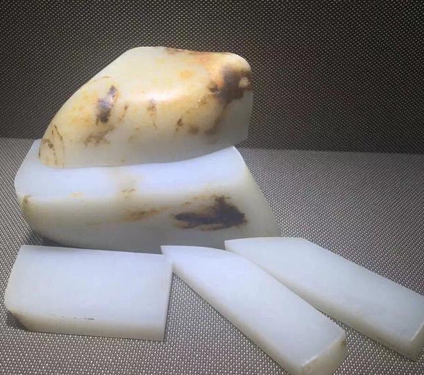

最后,真正可以称得上是能用来设计雕刻的几件玉料切片。
切割出来玉料中的精品,所有玉料白度近一级,全部带皮,打灯几乎不见结构,玉质的密度很好。这五件精品的材料最后重约1.5公斤,仅仅占整块原石的一半
这件是其中材质最大的一块料,总重892克,重点是要保留侧边非常美丽的双色皮一块,会设计制作一把玉壶。
带皮色大料,毛重302克,准备设计圆雕动物一件,成品约170克,损耗将近一半。

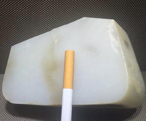

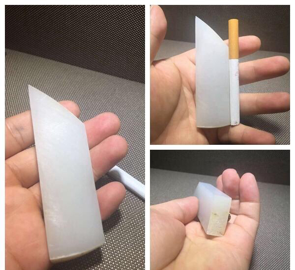

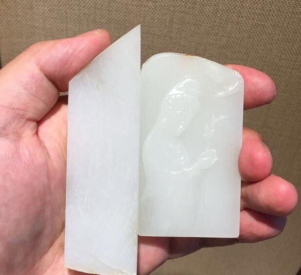

几块可以使用的材质细图
此次非常好的一块白料,白度一级,打灯看无结构,非常细腻,脂份好,此种牌料已经不多见咯。总体来说,这次切料还算是成功的,三公斤的大料,切开后剩下1.8公斤,可用材质在50%以上。第一刀下去的开心,切片中间突然冒出来的穿僵,各中情绪曲折是在是不能一语道尽。1.8公斤的毛料,完全出来成品的成品最多就剩下800克左右。这种切料能剩下四分之一已经是幸运的事情了。感恩!
