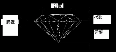

  圆形钻石各部分的称呼:台面,冠部,腰部与亭部

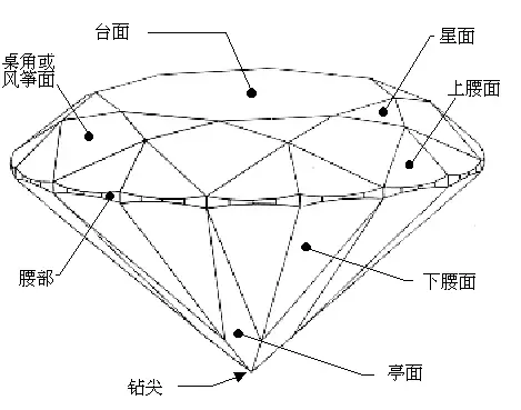

  标准的明亮型切割包括56个刻面和1个台面,或者说57个刻面:
  对于冠部:8个桌角或风筝面,8个星面和16个上腰面。 对于亭部:8个亭面和16个下腰面。

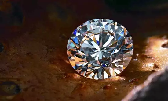

  理想化切割的钻石光芒:
  过扁切割的钻石光芒:
  过厚切割的的钻石光芒:
