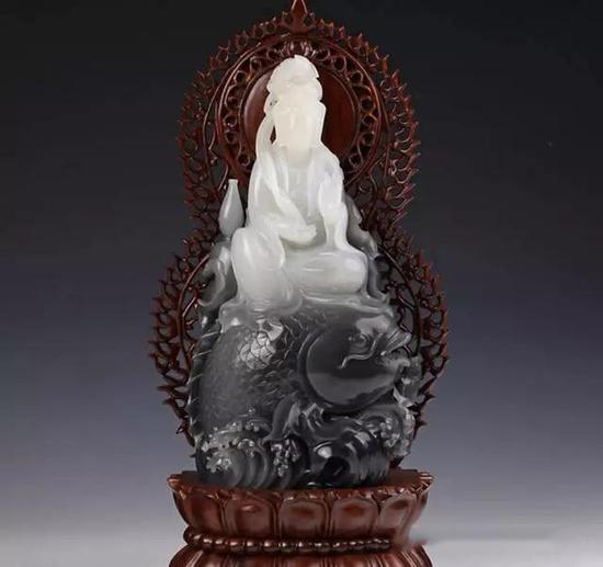

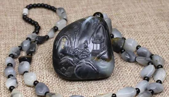

  和田玉(墨玉)是和田玉中常见的深色玉种之一,也是一种珍贵而稀有的自然资源,其色重质腻,纹理细致,漆黑如墨,光洁可爱,既有和田玉温润如脂、细腻坚硬的质地特征,其如墨如漆,又给人一种端庄厚重,而又纯洁不可侵犯的高尚之感。其中黑白分明的“青花”很受玉坊的青睐,可用于俏雕,其上品要求“白如宣纸、黑如墨”,价格不菲。

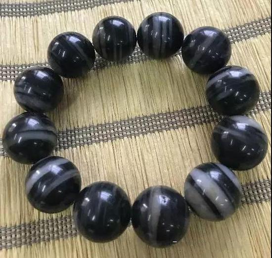

  和田玉(墨玉)是因和田玉中含有大量石墨的微晶呈黑色而得名,其产状以山料和子料居多。大部分和田玉(墨玉)都是黑白两色混杂,在商业上俗称“青花”。和田玉(墨玉)根据石墨的存在形式可分为点墨、片墨、聚墨。点墨顾名思义就是石墨呈星点状分布;片墨外观呈黑灰色,石墨呈条带状,云翳状分布;聚墨就是石墨比较密集,呈团块状分布,聚墨中“黑如纯漆”者是上品,十分少见!

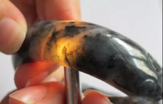

  墨玉的墨色是由于玉中含有细微石墨鳞片聚集所致,在透射光下可看到星星点点的黑点,其它仿制品都无此特征。墨色多呈云雾状、条带状分布,也有墨色中带有黄铁矿细粒,呈星点状分布,俗称“金星墨玉”当然尽管漆黑者为上品,但玉的边缘也会透光,因为是白玉地张,质地极油润。很多时候,是全黑的,因为看不出白玉底,不懂的人被误解成黑石头。

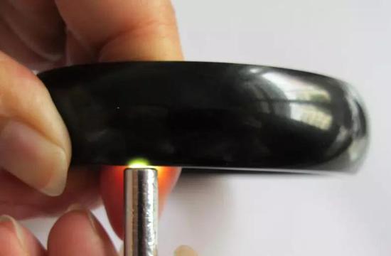

  蛇纹石玉的主要组成矿物是蛇纹石,化学式为,折射率1.56(点测),密度2.57 g/cm。摩氏硬度2.5-6,常见的颜色有黄绿色、深绿色、绿色、灰黄色、白色、棕色及黑色等多种颜色的组合。黑色蛇纹石玉用来仿全黑的墨玉和部分带黑色的墨玉。在实验室条件下,与和田玉(墨玉)的物理参数有明显差异。蛇纹石玉透明度高于和田玉(墨玉),硬度低于和田玉(墨玉),不能划动玻璃,小刀容易划动。蛇纹石玉的密度低,同等大小样品用手掂重时,和田玉(墨玉)较重,而蛇纹石玉较轻。和田玉(墨玉)与蛇纹石玉同样都有着油脂光泽,由于蛇纹石玉硬度低,所以光泽看起来要比和田玉(墨玉)光泽暗淡。放大观察蛇纹石玉为叶片状、纤维状交织结构。用强光照蛇纹石玉边缘可见绿色、黑色,透明度高于墨玉,黑色多呈团块状分布,和田玉(墨玉)黑色多呈点状、鳞片状分布。

  仿和田玉(墨玉)的青玉是青色浓度过重,用来仿全黑不带灰色、白色的和田玉(墨玉),外表看上去和和田玉(墨玉)并无太大差异, 青玉属和田玉中的一个玉种,所以其物理性质和和田玉(墨玉)相同,主要以肉眼检测为主,我个人认为区别的要点是用强光打进去,显现的是青色而不是黑色,有些色较浅的青玉用光打到样品表面也很容易看到青色,青玉的外表要比和田玉(墨玉)显得光亮些。

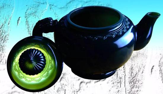

  5、碧玉(俗称黑碧)
  是产在新疆的常见玉种,也同属和田玉,其物理性质和和田玉(墨玉)相同。碧玉的颜色呈很深的墨绿色,外观看起来呈黑色,商业上也被称为“墨碧玉”,但本质还是碧玉。由于此玉种色漆黑,极易于传统和田玉(墨玉)中的全墨相混淆,一般日光下它会呈黑色,强的透射光照下,其边缘或者较薄的部位,则会透着绿光,玉质里是没有黑色墨点。

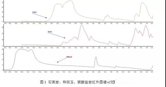

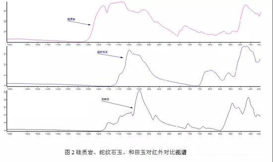

  和田玉红外特征峰主要有1145、1040、996、918、757、682、544、511、460、415,与透闪石的的标准图谱峰位基本一致,因此其成分主要是透闪石。
  石英岩红外特征峰主要有1187、1099、779、691、539、488,与石英岩标准图谱基本一致。
  碳酸盐岩的红外特征峰为:1508、1420、877、710,与碳酸盐岩标准图谱基本一致。
  蛇纹石玉的红外特征峰主要有1047、1024、645、557、479、465、415,与蛇纹石玉的标准图谱基本一致。
  硅质岩红外特征峰主要有1176、1092、979、777、581、471,与硅质岩的标准图谱基本一致。
  通过以上红外图谱分析便可区分出和田玉及其仿制品。
