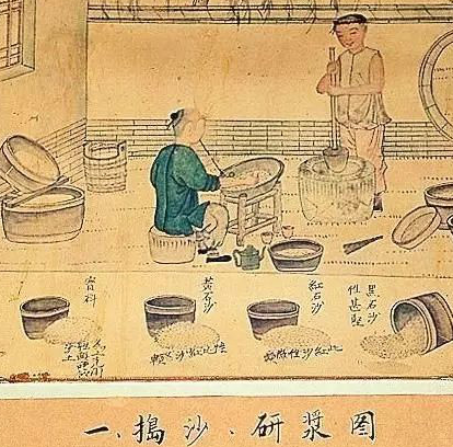

  一、捣沙和研浆: 如图一、捣沙研浆中,一玉工用杵将石臼中的石沙捣碎,而另一玉工则正在将捣碎的石沙用筛子将颗粒大小分类,随后用水漂去沙中的泥,之后干净的沙子被称为“解玉沙”,以备随后琢磨玉器之用。院子里还有木桶、木盆和毛刷,是将筛好的沙再用水泡着,泥巴之类的杂质就会随着水漂流出去了。经过捣沙和研浆的程序,就可以得到颗粒均匀的石沙。这些沙是用来解剖玉璞、琢磨玉器的,所以就做“解玉沙”、“磨玉沙”。

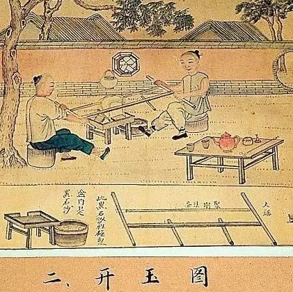

  二、开玉: 没雕琢的玉料外表常常包裹了一些粗松的石头。开玉,就是把其外表别的石头削掉。由于钢丝硬度往往低于玉石,因此,在剖开过程中,必须不断添加解玉沙。如图,合着水的黑石沙从钢锯上吊着的茶壶中滴到玉璞上,玉工来回拉动锯子来开玉。钢丝是割不动玉的,所以在树枝上挂着一个茶壶,壶底有洞,壶里装的是黑石沙和水,混着黑石沙的水滴,一滴一滴的滴下来,滴到玉璞上,增加了锯的锋利度,这样来回的摩擦和切割,才能把玉皮子切掉。

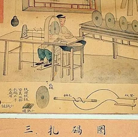

  三、扎碢:

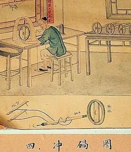

  四、冲碢:利用‘冲碢’这种工具,把方块或方条的玉料上,方方硬硬的转角部份,‘冲’成圆这个步骤也是坐在旋车上完成的,用一段厚竹枝外面绕着厚钢圈(又叫做冲碢),配着和了水的红沙,慢慢冲去玉块上的方角。经过这个步骤,要雕琢的作品也大致成形了。

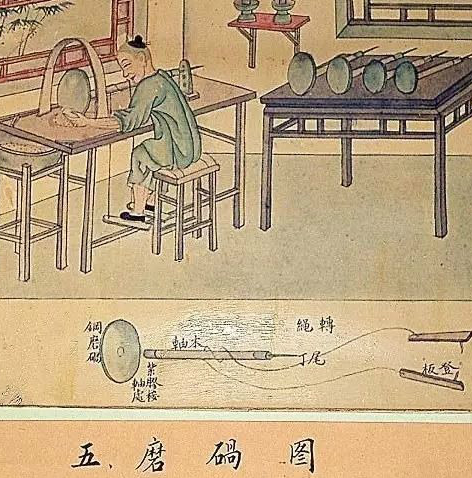

  五、磨碢:利用‘磨碢’这种工具来磨细玉器的表面。所用的工具和第三步的‘扎锅’有些相似,但扎锅是薄而锐利的,而磨锅厚约二、三分。可以把玉的表面磨得细腻,发出温润的光泽。

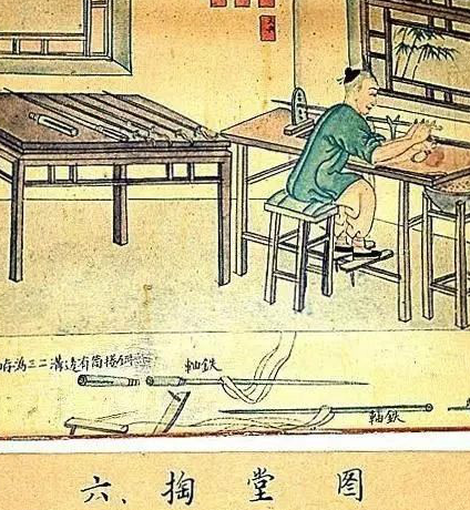

  六、掏堂:掏堂,便是挖空容器的内部。首先,用钢卷筒旋进玉器的中央,经过这道工序,玉器的中央会出现一根圆柱,此时就得由最富经验的老师傅振锤取出玉梃,因为如果力道不对,不是玉梃取不出来;便使整件玉器碎裂。接着,再以弯形的扁状的锥头慢慢琢磨,搯空玉器的内膛。

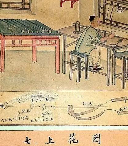

  七、上花:上花,也就是以小形的轧碢,又称丁子,在玉器的表面磨琢花纹。不同的轧碢形式会留下不同的线条。现代玉器上花,是以类似牙医所使用的钻针。马达带动并配合活动的软管,因此移动相当灵活、随意。

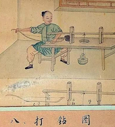

  八、打钻:这是对于一些要雕琢镂空花纹的玉器,所做的一个重要步骤。打钻的工具主要是弯弓和轧杆,轧杆底端镶有金钢钻。玉工坐在桌子的一端,用左手握着玉器,抵在轧杆下端金钢钻的下面,右手来回拉动弯弓,弯弓会带动轧杆一来一回的旋转,杆尖所嵌的金刚钻就可以把玉钻出一个圆洞了。战国至西汉的玉工,便十分擅于利用钻圆洞的技法,营造线条回旋转折处流利饱满的效果。

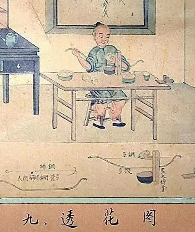

  九、透花: 透花,也就是镂空花纹,以‘搜弓’为主要的工具。操作的时候,先把搜弓上的钢丝解开一端,穿透这个圆洞,再绑好。玉工的右手握着搜弓,一来一回拉动着,钢丝上加浸了水的石沙,就能按照玉片上画的线条来切割了。因为一般书写作画的墨汁,是会被墨水冲洗掉的,所以玉工是用石榴皮的汁来勾画出要透雕的图案,和了水的解玉沙,配合钢丝在玉片上来回割锯时,图案仍是清清楚楚的不会被水洗掉的。距今五千三至四千二百年的良渚文化,已出现以拉线透花的玉器,发展至清代镂雕玉器薄而细,达到技法的巅峰。

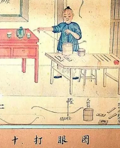

  十、打眼:这是专门对付像鼻烟壶、扳指、烟袋嘴之类的小而又有固定形状的玉器,要钻孔时所用的特殊技巧。因为这类玉器太小了,不方便用手拿着打钻,所以就在大竹筒中装了水,上面安装木板,木板中央挖了洞,洞的形状就和要钻孔眼的小玉器形状相同。不同形状的小玉器,要配上挖了不同形状孔洞的木板。

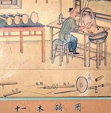

  十一、木碢图:木碢是磨光的碢,一般是用葫芦瓤做的,把已雕琢好了的玉器外表仔细的磨光。这时使用的工具结构是登板连系着木轴,带动一个圆形的转盘,而这步骤用的圆盘,是厚厚的‘木碢’,配用的石沙硬度比较低,又称‘浸水黄宝料’,大约是石英沙来细细磨光。

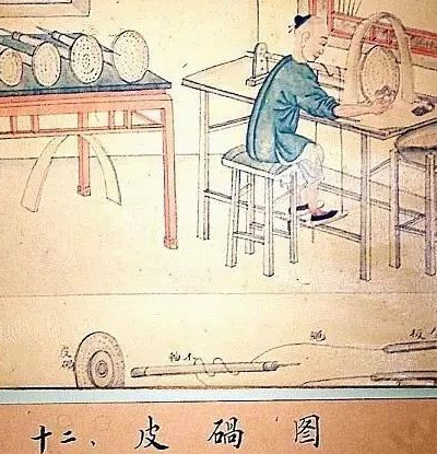

  十二、皮碢图:皮碢是牛皮制成的,是玉器的最后工序抛光上亮用,具体呈现玉色。
