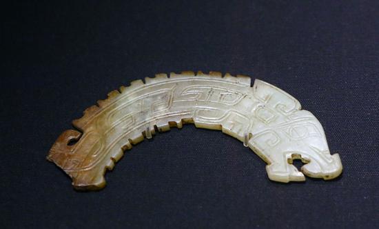

  扉棱式镂空 扉棱式的镂空位于玉器的边缘,其制作方法是以砣具为主要的工具,依垂直或斜向的角度,切入玉器的边缘。由于砣具中厚边薄的特征,使砣具切口处呈现外宽内窄之状,而且因为商代的玉工常以垂直和斜向交叉运用的方式切琢器缘,砣切口处往往呈一直一斜的沿器缘交叉排列,形成对称式的扉棱。
  扉棱式镂空最常出现于商代玉鸟的冠羽处、龙形玉饰的背脊处,以及玉戚或玉刀的边缘上。例如,河南省殷墟妇好墓出土的龙纹大玉刀,长33.5公分,玉质青碧,器身窄长而弯曲,刀锋向上微微翘起,刀背处以11组扉棱为饰。每一组扉棱的前后两边,皆用砣具垂直切入,所以切口处外宽内窄、边缘平直,而扉棱中间则以砣具斜向切入,形成宽浅的透空。
  这种一直一斜交互出现的扉棱式镂空,还可见于同墓出土的中型玉刀上,是商代玉器的典型镂空之一。
  齿轮状镂空 齿轮状的镂空是商代玉工制作龙形玉饰时,用来突显玉龙嘴形部位的方法,它的制作工具为桯具和三角棱线具两种。玉工先用桯具在龙嘴中间钻磨一个圆孔,然后以此圆孔为基点,穿入三角棱线具,呈放射状的方向,朝外拉锯。由于三角棱线具断面呈三角形的特征,使透空处呈三角形状,而环状排列的三角形镂空即可形成齿轮状的透空,最后再用砣具由外向内切入,分割上下两唇,完成龙嘴的制作。
  这类齿轮状的镂空常见于商代的圆雕玉龙和片状玉龙上。例如,殷墟妇好墓出土的片状龙形玉玦,属于青黄色的玉质,局部因为白化而转变为黄褐色,龙身卷曲如环,首尾相对而不相连,背脊处雕琢扉棱式的镂空,龙嘴处则以齿轮状的镂空展现龙口大开、牙齿外露的形态,成为商代玉龙的特征之一。
