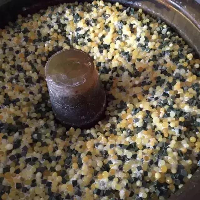

在行业内抛光称为光活,光活又根据玉器成品的不同采取不同的方法,首先分为机光和手光两种,机光多为低端批量大,珠子类等用震桶震动抛光,费用低廉。

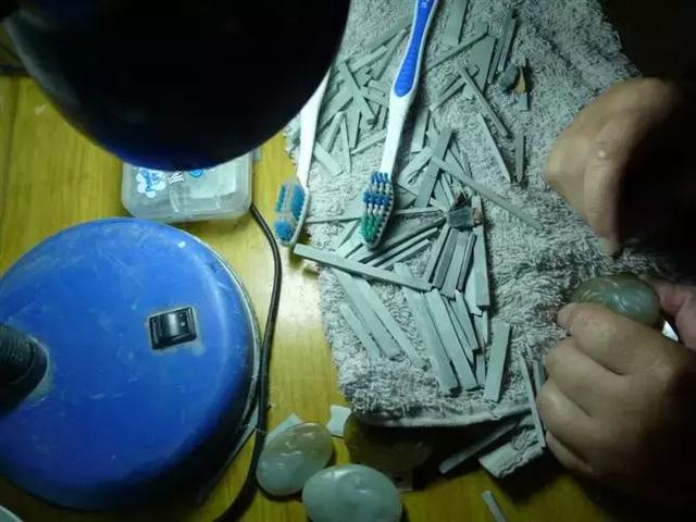

手工抛光分为亮光、亚光、自然光。而亚光却是纯手工精细打磨,不借助一点电动工具。高端子料挂件类作品多采用亚光或亚光自然光。一般玉器雕刻和抛光是分离的,也就是雕刻完成后需要另外找专业光活的地方打磨抛光的,打磨,是对雕刻工艺的修整细化,抛光是对玉器表面光泽的处理,二者都由专业的打磨师傅完成。

打磨抛光其实是很费时间的一件事情,但是想要磨出自己称心如意的物件,那么就得耐得下心来,抛光做的好,玉雕不仅更美观,也更容易进行保存。别以为打磨抛光就是把表面磨磨平、蹭蹭亮的呆板工作。其技术性可不亚于二次创作。
在玉雕师操刀塑形之时,工具的转速都很快,磨销力大,很多细腻的、轻灵的、意境的细节,普通的玉雕工具是处理不出来的,只有通过后期打磨和抛光一点一滴细细地揉搓,把作品玉质本身的美最大程度展现出来,将作品的意境内蕴和艺术气质最充分地表现出来。
一个好的打磨师傅,他能透彻地理解玉雕师所要表现的思想和创作意图,并把这种理解融入到打磨和抛光细节。比如刀法轻重急缓的呈现,怎样打磨能更好的保留线条的细节和韵味。理解他想表达的意境和效果,知道哪些是作品的重点,哪些是辅助的、需要虚化的东西,然后才是把这些理解进行归纳,用手中的工具去表达和强调这些主题,最终达到作者想要的效果。
其实在打磨抛光中最不容易把握的就是线和面的过度了。所以在玉雕作品中器皿抛光的好坏决定着打磨师艺术水准的高低。特别是比较素的器皿。对于玉器来说,越越裸越留白的部分越不包容瑕疵,但又是最留白最素净的部分才最能体现玉质,这是个对立统一面,因此最考验打磨和抛光的火候以及对器型的把握。
