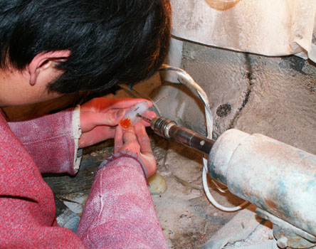

  当然,现代的手工雕刻,也不是严格的传统意义上的“手工”了,而是用高速马达带动高速旋转的各种金刚钻磨头来切削玉料,但是如何切削,切削成什么样子,这可全*雕刻者手上的功夫了,就像不管你用什么画笔,最终的图画还是决定于画家自身的修养和功底,因此我们还是把*人工来造型的工艺称作手工雕刻。只是把传统的碾玉砣变成了今天的金刚钻磨头,河边的细沙换成了硬度更高的碳化硅磨料,从而让切削变得更加快速和高效而已。注意,这也是从加工痕迹上来辨别古玉与现代玉器的一个重要参考指标毕竟很少有人愿意用老工艺来琢磨玉器了,那效率太低,谁也受不了:体谅大家想快速发财的心情吧。
下图为手工雕刻的场景:玉器造型和线条全*雕刻师傅手工把握。

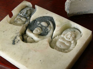

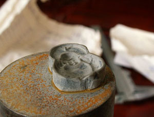

  为了节省昂贵的雕刻费用,还能制作出让人喜欢的精美玉件,现在很多玉商已经开始采用超声波机器*模雕刻工艺,在保证图案效果的前提下,极大提高了雕刻效率。这种工艺是采用一个高碳钢制作的精美模具,利用高硬度的碳化硅做解玉砂,通过机器带动模具在玉料表面以超声波的频率来回振动摩擦,达到快速解玉和雕刻的目的,从而极大降低了玉雕的成本,也可以说,这类机器雕刻工艺实际上就是模造。
下图:精美的高碳钢玉雕模具

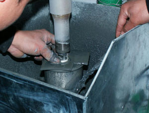

下图:超声波雕刻机器,流动的是碳化硅磨料。

  既然是模造,就一定带有模具的特色:所有模造的玉件上,掏的洞都是有坡度的,以便模具进出,雕件看起来很复杂,但是往往会有一个共同的平面,另外很少会有牛毛般纤细的刀工,那样的模具太容易磨损了,也很少有刀痕上的崩口:随着高速研磨的进行,磨料自身也快速磨损,粒度越来越细,切削力越来越低,也就不容易造成明显的崩口。

  顺便说一句,机器活儿也有高下之分:一个高硬度的合金钢模具,如果用来雕刻这样的软玉腰牌,最多出30个左右就得报废,这是因为模具在使用碳化硅高硬度磨料加工过程中,自身也会迅速磨损,加工出来的成品图案会依次从清晰变得模糊起来,对用户来说,当然是越清晰的越好。如果大家注意,看看商店里面量产的小观音和佛挂件,就是那种几十元或者一百多元的低档饰品,会有很多图案模糊不清的产品,就是商家舍不得报废钢模而出的废品。从这个角度来说,下面这块腰牌还算是精品了。

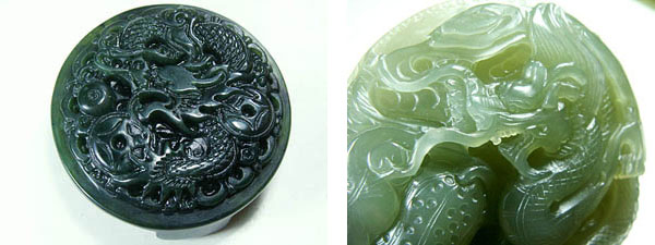

下图:左一为机器模具雕刻的腰牌     右一为手工雕刻的玉件:
  注意左一龙头部分,机器雕刻为了脱模方便,所有凹进部分一定是下斜的平滑坡度,而手工雕刻则是根据造型需要,随时进行掏挖的空洞,可以更加精确地表达造型特点,使得雕件更加生动细腻,而且各具特色,成为独一无二的珍品,当然价格也是很高的:在一个平牌子上雕刻几道简笔的花草和图案,都要几百元,而精雕牌子,价格往往在千元以上,至于高浮雕的精工作品,价值就更高了。著名雕刻大师,甚至有5万料子(当然是白玉籽料之类高档货色)10万雕工的行情,一块玉牌就是一辆轿车了!
