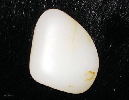

    白玉是专指以透闪石为主的软玉(和田玉),而由其它矿物为主形成的玉石,绝不能因其色白而称为白玉。有的经营者将不是白玉的白色玉石一律称为白玉,在客观上误导了消费者,故意将不是白玉的白色玉石称为白玉,以假充真,这就是不法行为了。在网上经常有一些卖家把新疆产的一种白色东陵玉故意叫做"新疆白玉",混淆视听,不少买家上当后投诉,卖家还狡辩说,新疆白玉有很多种,他没有说是和田玉—白玉。在玉石市场上,常有两种白色玉石被称为白玉。

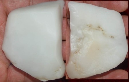

    一是石英岩类玉石,色白、质地较细,外观很像白玉,过去所谓的"京白玉",就是一种细粒石英岩,地矿部门评价的“油石”矿,颗粒很细,但不能称为白玉,石英岩类的玉石硬度比和田白玉高,因此比白玉显出更强的玻璃光泽,在没有仪器检测的情况下,可以据此分辩。
    1、水石:这种玉石主要成分是石英岩,其硬度较高,但脆性强,易断裂。内部结构是颗粒状。颜色呈苍白的颜色,光泽看上去较干涩。

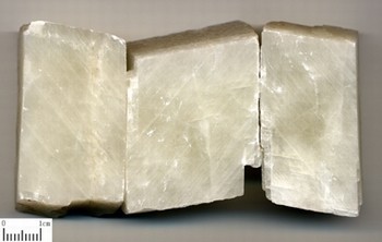

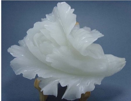

    二是方解石类玉石,外观近似白玉,例如市场上所谓的“阿富汗白玉”就是由方解石形成的玉石,其实就是一种大理石,只不过色很白,半透明,常雕成白菜,寓意象征“百财”。这种玉石硬度很低,普通小刀即能刻动,是不难识别的。
    1、大理岩:这种玉石颜色呈白色,硬度较低,光泽是蜡状光泽,内部结构为水线状、条纹状。
    2、阿富汗白玉:由于阿富汗白玉玉质非常细腻均匀,光泽油润,肉眼看不到玉花,经常用来冒充上等白玉或羊脂玉,辨别的方法很简单,只要用手指甲使劲刮一下,如果能刮下一点白色的皮,就不是白玉。 另外还有一种蛇纹石玉,即岫玉,产于辽宁省岫岩县,岫玉产量较大,硬度低,易断裂,价格较低。一般透明度比较高,以湖水绿色为主,主要用来冒充和田青白玉、青玉,黄色岫玉也比较常见,主要是冒充黄玉,岫玉也有白色的,而且玉中有棉絮。现在新疆也发现了大量蛇纹石玉。由于岫玉硬度小于5,故划不动玻璃。

    和田玉的硬度是很高的,韧性也很强,和田玉可以划玻璃,而自身无损伤。对于其他的玉石来说,只有石英岩类玉石可以划玻璃而自身无损伤。而水石常用来冒充和田玉的极品羊脂玉,羊脂玉是羊脂肪的白色,水石是苍白的颜色;羊脂玉是油脂光泽,水石较干涩,光泽不好。
    从外观上辨别和田白玉有三个方面,和田白玉肉眼可以看到细密的小云片状、云雾状结构的玉花,这是和田白玉特有的结构特征;和田白玉的光泽很温润,不是那种很强的玻璃光泽,也就是说和田白玉的表面对光线的反射不是很强,这是由于和田白玉的表面有非常细小的凹凸,类似毛玻璃,用10—20倍的放大镜就可看到,有时还可看到手工打磨遗留下来的顺着某一方向的纹路;注意观察阴刻线,由于和田白玉韧性很强,雕刻时不容易起崩,阴刻线两侧不容易起崩口,石英岩类玉石硬度虽然高,但韧性差,脆性强,阴刻线容易起崩口。正是由于这个原因,许多石英岩类玉石都是用模子高温压出来的,没有手工雕刻的痕迹。
和田白玉
阿富汗玉
石英岩
水石
