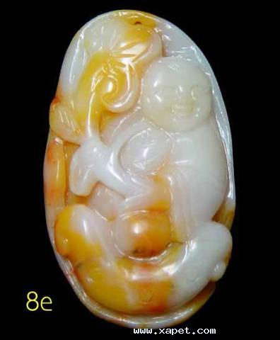

西峡玉是一种蚀变超基性岩,主要分布于河南省西峡县,西峡玉发现于20世纪60年代,到70年代才有少量开采,现在年产量已达几万吨,主要销往北京、广东、河南、辽宁等地。西峡玉主要矿物成分蛇纹石占80%-95%,其次为磁铁矿、透闪石、阳起石及少量方解石。质地细腻,致密坚硬,摩氏硬度5-6,微透明至半透明,乳白色,油脂光泽或玻璃光泽,密度2.7左右,块度大,裂纹少,玉石外有黄色、褐色、红色的石皮。目前在网上和古玩市场西峡玉经常用来冒充新疆和田玉,具有很大的欺骗性。
  如何来区别西峡玉与和田玉呢?只要掌握下面几个要点还是很容易区别的。
  1.西峡玉比较细腻,没有玉花,有时可见块状、团状棉絮,和田白玉肉眼可以看到细密的小云片状、云雾状结构的玉花。
  2.白色的西峡玉是有点发灰的苍白色,夹杂的其他颜色比较鲜艳,黄皮经常用来冒充子料 ,皮色显得很嫩,很均匀。
  3.西峡玉透光观测时,显得很沉闷,透光性较差。和田玉透光观测时感觉比较明亮,但又不是很透明,这是由于和田玉的内部结构比较特殊,光线在玉内发生了漫射。
  4.西峡玉的硬度比和田玉稍低,摩氏硬度5-6,和田玉摩氏硬度6.5左右,玻璃的摩氏硬度为5,西峡玉虽然能刻划玻璃,但其表面有时会留下伤痕,而和田玉绝对不会。
  5.西峡玉表面虽然很细腻,但用10-20倍的放大镜观察,就会发现有细小凹陷的的麻点,而和田玉既有凹陷又有凸起,有时还可看到手工打磨遗留下来的顺着某一方向的纹路,学会用20倍的放大镜观察玉石表面,总结一些规律,一定会让你看到别人看不出的东西,从而少交学费,少走弯路。
  另外,河南省西峡县也产黑绿色的碧玉,与新疆碧玉非常相似,西峡玉也是一种不错的玉石,块度大,裂纹少,抛光性也好,主要用于大型摆件的雕刻,只要不假冒和田玉,获取非法暴利就行了。
