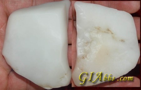

  一是:石英岩类玉石,色白、质地较细,外观很像白玉,过去所谓的"京白玉",就是一种细粒石英岩,地矿部门评价的“油石”矿,颗粒很细,但不能称为白玉,石英岩类的玉石硬度比和田白玉高,因此比白玉显出更强的玻璃光泽,在没有仪器检测的情况下,可以据此分辩。
石英岩
    1、水石:这种玉石主要成分是石英岩,其硬度较高,但脆性强,易断裂。内部结构是颗粒状。颜色呈苍白的颜色,光泽看上去较干涩。
    2、水白玉:是河南南阳玉的一种,属斜长石,玻璃光泽,有的很透,也有半透的,手掂较轻飘,整体看上去白中发乌(与发灰或烟青的青花玉全然不同),但仔细看时又找不到"乌"在什么地方,又叫乌白玉,地摊上多见 。
     3、东陵玉:常见的东陵玉为绿色,也有蓝色、红色、白色,产地较多,新疆产的东陵玉为白色,属石英岩,粒状结构,光泽强,比重略轻,东陵玉也常用来做玉饰品,东陵玉手镯市场价约100-150元左右,小挂件约30-50元,有名的石头记就有许多东陵玉的观音和佛,有时绿色的东陵玉经常用来冒充满绿的翡翠。其他几种与白玉相似的玉石很少用来做饰品,因为价值太低,只用来做大型雕件。

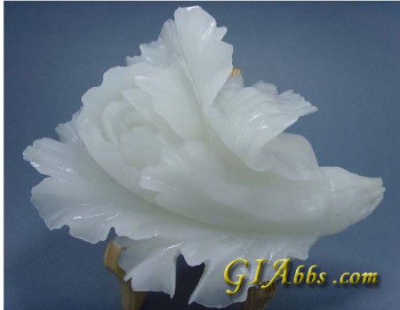

     二是:方解石类玉石,外观近似白玉,例如市场上所谓的“阿富汗白玉”就是由方解石形成的玉石,其实就是一种大理石,只不过色很白,半透明,常雕成白菜,寓意象征“百财”。这种玉石硬度很低,普通小刀即能刻动,是不难识别的。
    1、大理岩:这种玉石颜色呈白色,硬度较低,光泽是蜡状光泽,内部结构为水线状、条纹状。
    2、阿富汗白玉:由于阿富汗白玉玉质非常细腻均匀,光泽油润,肉眼看不到玉花,经常用来冒充上等白玉或羊脂玉,辨别的方法很简单,只要用手指甲使劲刮一下,如果能刮下一点白色的皮,就不是白玉。 另外还有一种蛇纹石玉,即岫玉,产于辽宁省岫岩县,岫玉产量较大,硬度低,易断裂,价格较低。一般透明度比较高,以湖水绿色为主,主要用来冒充和田青白玉、青玉,黄色岫玉也比较常见,主要是冒充黄玉,岫玉也有白色的,而且玉中有棉絮。现在新疆也发现了大量蛇纹石玉。由于岫玉硬度小于5,故划不动玻璃。
