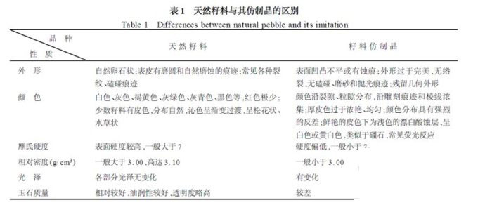

  滚料磨圆是用装有卵石和水的滚筒、水拌机或球磨机等对小块或大块的山料、海料、料及岫玉料进行机械磨圆、纸打磨、布轮抛光、上光等表面处理,滚磨仿造其卵石状外形,做出类似于天然籽料的外部特征(如磕碰痕),用于仿和田玉籽料的一种人造方法,俗称“磨光籽”。磨圆籽料的形态不自然,透明度高(青海料多);在反射而磨圆较好的其表面光洁度好于天然籽料的(天然籽料的表面类似于鸡蛋皮),有时还可见新鲜的裂痕。

  把涂上NaOH的和田玉料埋入热灰中煨闷2~3d,取出在100~120℃下加热2小时,然后迅速冷却,在形成的绺裂处涂抹化工试剂(如铁红、姜黄、朱砂),再经高温高压处理制成仿和田玉籽料。其皮色多呈鲜艳的枣红色,层次分明。可通过使用冷光源照射,观察其内部沁色与外部皮色的颜色是否一致即两者是否渐变过渡来辨别。

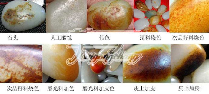

  现在我们就来看一些假皮和田玉。
真假玉皮的鉴别:
  活皮。真籽料在河水中经千万年冲刷磨砺,自然受沁,它会在质地软松的地方沁入颜色,在有裂子的地方深入肌理。这种皮色是很自然的,叫做活皮。它的颜色浸入玉内有层次感,过渡自然,皮和肉的感觉是一致的。皮上的颜色应是由深入浅,裂隙上的颜色应是由浅到深。其实好玉是不长皮的,即便有,也是星星点点,或在细小的裂子里。
  死皮。造假皮一是冒充籽料,二是迎合爱玉者喜爱各种皮色的倾向。这种皮浮于表面,颜色太鲜艳,无过渡的自然层次感,且干涩,不滋润。造假皮的部位都在玉质疏松的地方,叫死皮。这种皮色用开水一烫就容易掉色变淡。
