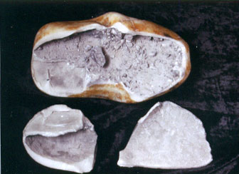

内部夹杂混凝土块的和田玉仿制品

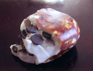

内部夹杂铁块的和田玉仿制品

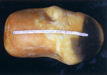

表面可见人工打磨痕迹的和田玉仿制品

皮色:仿制品表央所染颜色比较均匀,颜色没有较大的起伏变化。裂隙处颜色与附近颜色深度基本一致,这与天然子料正好相反。有些仿制品表面可见染色时留下的痕迹。
硬度:此种玉石仿制品的硬度较低,莫氏硬度在2.5左右,小刀可划动。
密度:仿制品的总体密度低于和田玉的密度。内部加有铁块的仿制品密度相对较大;内部加混凝土、石块的仿制品的密度相对较低。仿制品的密度虽然低于和田玉,但是由于块度较大,一般难以用密度加以区分。

表面细微特征:为了模仿天然和田玉子料的“毛孔”,仿制品表面具有较大的凹坑,仿制品凹坑内的光泽与表面的光泽差异较大。这些凹坑的出现没有普遍性,只在局部出现。有些仿制品表面凹凸不平的现象很明显,可以观察到人工打磨的痕迹。

1、有些仿子料内部加有铁块,如果用磁铁*近仿制品表面,有奖磁铁可被吸引;
2、由塑料内部包裹混凝土、石块等物质加工而成的仿制品,由于中间混凝土石块大小不一,严密性差,敲击仿制品的表面,发出的声音不一致。
