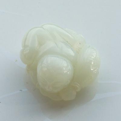

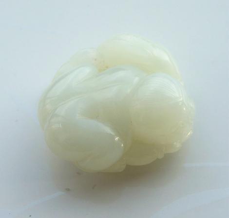

实物比照片白,请问各位老大怎样才能玉的本身颜色拍出来??????????????????

背景的颜色选深点色~试试

拍清楚点好吗?
