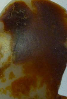

表皮染色的籽料特征照片 这个照片是比较典型的染色的和田玉,仿的和田玉籽料,大家可以看到这个染色的皮色呈现出不自然的橙红色,颜色聚集于表明,料质疏松的地方颜色聚集得更浓一些,比如我们看到这块料质有一道裂痕,裂痕处浓积了大量的染料堆积于表明,从外向里染料颜色显现出由深到浅的过渡特点。
典型的俄罗斯籽料皮部特征   照片中是一个俄罗斯料籽料皮色部分的细图,大家可以看出俄料籽料的皮色与和田玉籽料的皮色有着本质的不同。    俄料籽料的皮质石性强,较和田玉籽料皮子厚重很多,颜色呈现出深色的棕橘红色。俄料皮子特色的产生原因是由于俄罗斯料产生在贝加尔湖附近,它在形成的过程中与和田料相比冰川运动不足,河流高度的落差较和田地区小,所以自然界中冲刷籽料的过程中撞击力不够,没有完全去掉玉石中疏松的部分,导致最终俄料籽料的皮质比较疏松,厚度更大,外界杂质沁入较多,发生的氧化反映比较明显,皮色颜色更深。
