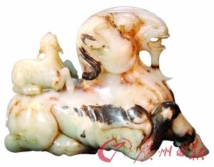

                                                                      仿古《洋洋得意》(俄罗斯白玉)

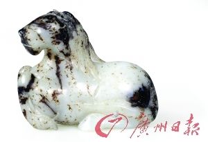

                                                                       仿古《玉马》(俄罗斯白玉)

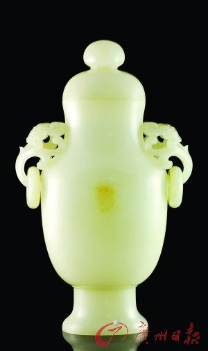

                                                                       《俏色观音瓶》(新疆和田白玉)
