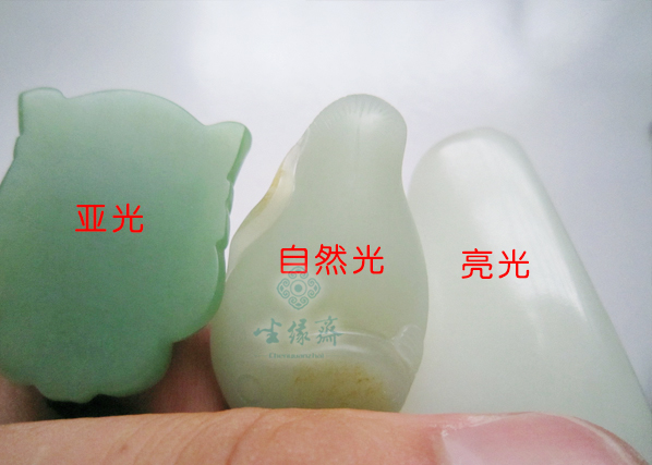

三。抛光分为:亚光、亚光自然光、亮光。
     亚光:表面打磨的有些磨砂效果,需要把玩将玉质内里的油份逐渐盘出来,这两年才兴起,玉质体现感比较强。
     亚光自然光:个人理解是接近自然,发微微弱光;将雕刻的成品打磨得与没雕刻的部分一致。
     亮光:表面抛得铮亮如镜,很抢眼,光亮感强,反光强,玉质结构看的比较清楚;但会增加白玉的白度。

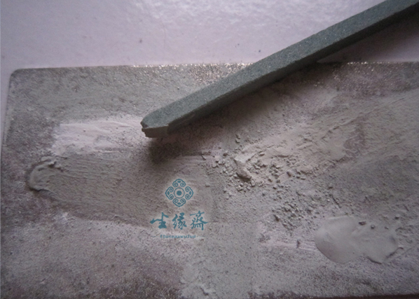

铁砂板:用来磨砂条。

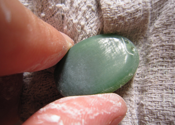

六。针对于高光的宝贝,想要亚光或者是自然光。只需先用1500砂条磨去亮光,再用2000的砂条细磨,最后用牛皮磨揉宝贝即可。

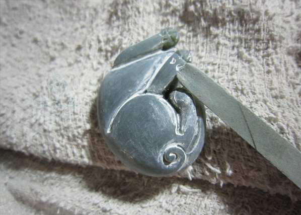

正在抛的一件宝贝:
第一步,先在铁砂板上把最粗糙的砂条磨出一个斜面。然后用最粗糙的砂条先打磨一遍,

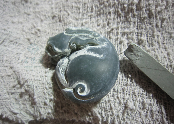

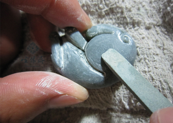

刚刚用最粗糙砂条已打磨了一遍,已把师傅雕刻留下的刀痕初步打磨平整:
第二步:用320(360)的粗砂,做了第二遍认真处理;处理完成后,雕刻的刀痕已荡然无存,只留下了砂条的打磨痕;

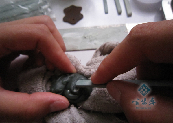

在用1500及2000的砂条抛光时,一定要注意用力的程度,第一步,第二步,可以稍微用力一些,是为了去除刀痕;那么,第三、第四步就要轻轻的揉搓:
第三步:完成后,宝贝的有无伤裂,就基本上可以看出了:
第四步:用2000砂条及砂纸,很轻轻的揉搓,不要用力,用力大的话,容易给宝贝留下砂条的痕迹;快要完成了,抛光是很累人的体力活:

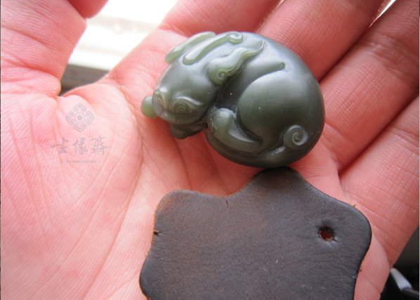

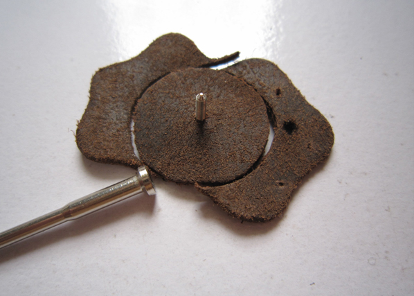

第五步:牛皮,用力的揉搓宝贝,基本上就算完成任务了,细节处还需要加把劲。

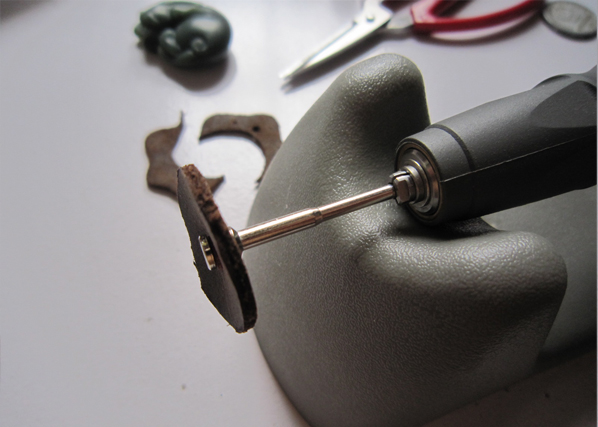

题外:这块牛皮是皮鞋里面附送的,我把它改装了下,这样揉搓的更细润些:

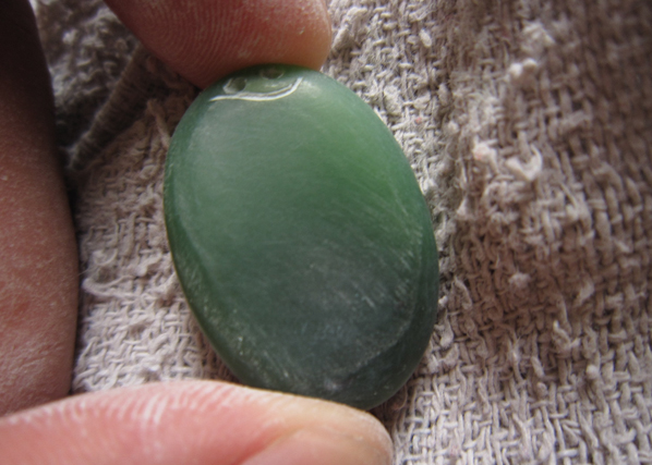

八。针对亮光如何抛亚光自然光:要用上1500.2000砂条及牛皮。
第一步:用1500的砂条把宝贝高亮处全部均匀揉搓掉:

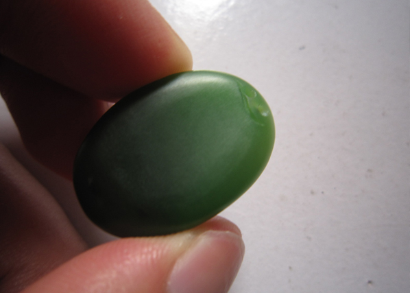

第二步:用2000的砂条均匀过细,用牙刷刷洗干净:
第三步:牛皮均匀多过一遍,亚光自然光的就出来了:
