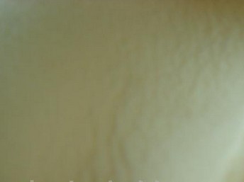

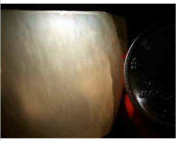

和田仔料:和田籽料的皮色薄且无石皮,这跟两种籽料的成因有关,原矿都存在与石皮结合的可能,但石皮强度始终是不如玉石的,和田籽料经玉龙河水的反复、持续的冲击,环境不同造成分离度的不同,疏松的被淘汰,剩下的总是坚实的,因此可归纳出和田籽料皮子的上述特性。俄料因为没有这种环境条件,因此石皮保留着原结合状态不变。和田籽料颗粒度很细小的毡状及纤维交织结构,这种结构会有柔和的反光,同时你如果放大看表面,会发现表面的起伏是圆润柔和的,所以手感会较油润。里面的面都是交织在一起,分布均匀而边界模糊。而俄料子料受环境的锤炼是与和田子料不同的。和田子料承受的磨难更艰苦、更复杂,上至万古冰川沁淬、剥蚀,因地壳变动随冰川运动剥落出来,逐步形成山水流,风餐露宿,饱受温差折磨,遇到山洪又投入到急流怀抱,有的被带到了戈壁,有的埋没在水沙之中。日复一日,年复一年,经万年亿年的磨炼方成就今生。因此即使同是子料,俄籽料也脱不了闷。

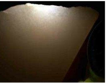

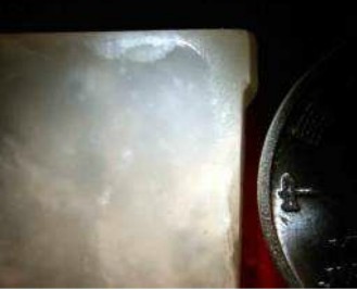

和田料:和田玉的矿物组成以透闪石——阳起石为主。并含微量透辉石,蛇纹石、石墨、磁铁等矿物质。形成白色、青绿色、黑色、黄色等不同色泽。多数为单色玉,少数有杂色。和田玉呈油脂或蜡状光泽且滋润感较强,好的料无瓷性,和田玉因玉质厚度不同而有区别,总体呈微透明或半透明状,手感较沉 光滑,硬度一般在6度至7度(新矿以及质地较差也有5.7度左右)和田玉夹生在海拔3500米至5000米高的山岩中。经长期风化剥解为大小不等的碎块,崩落在山坡上,再经雨水冲刷流入河中。待秋季河水干涸,在河床中采集的玉块称为籽玉、在岩层中开采的称山料。通常的说法是:和田上五公里出大料,中间出把件,下五公里出小子料且带皮的概率大 品质最好的当属20克左右。冰对玉的萃取作用是非常有效的,和田子料原生矿在海拔5000以上,覆几十米甚至百米厚万古冰川。不同环境下,出生的玉秉性也是不尽相同的。和田玉要更加温润、晶莹,且越盘越油。而俄料变化过程相反,越玩越透(浑白变干透,放在白布上特白,拿在手上却显干透)。
于田料:是一种呈层状分布的纤维交织结构,颗粒也叫小,反映在结构上也较油润,它的层状结构较有规则,所以感觉会较和田料稍透一些,同它层状的结构往往会有特殊的层状断面,层与层之间的断面很易往里面钻。95于田料是于田料中的上品,层与层之间的解理不明显,白度高,细腻油润,不比仔料差的。95于田料不太容易与仔料区分,但也不必区分,因为价格是差不多的。其他的可以根据层状结构来判断。
戈壁料结构以细颗粒为主,油性好,但有颗粒感,里面往往会有非常非常细小的白色点状杂质。戈壁料外面的风化皮越细,里面的玉质就越佳,极品的细皮戈壁白玉并不亚于白玉籽料的。戈壁料的颗粒结构注定了他是不会有絮状棉结构。

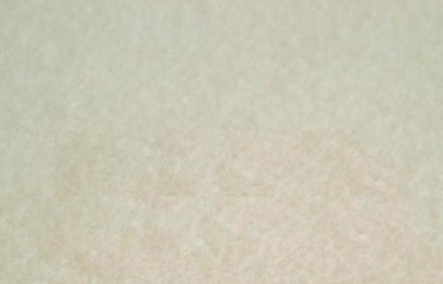

俄料大致分为白皮料和糖(俄)料,这是新疆行内的叫法。 好的俄料特白,但不是和田料那种糯白、阴白色(微微泛青),俄料的白度无含蓄柔和之美(实物对比一目了然)俄料实物上手——稍稍透光“毛毡状”的结构明显(肉眼可看),另外,由于本身的分子结构特点,俄料不好打磨加工,大多情况下反光有班班驳驳的感觉,这也是鉴别的直接方法。俄料具有粒状和纤维状结构,颗粒比和田稍大一些,也有很细的,也有一定的油性,纤维交织发育不完全,里面的絮状棉较生硬,边界明显。粒状和纤维状结构决定了它的特性:要么过透,透度合适就会显干,无糯性,感觉熟度不够。它的结构还决定了较难抛光,抛光后易产生斑驳感。

彩色毛毡
白色毛毡
灯下籽料结构
籽料结构
山料
山料
