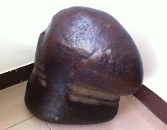

国家质量鉴定中心研究部拿到仿和田玉籽料样品后,从宝石学常规测试和红外光谱测试方面进行了专业详细地研究,仅用两招就让仿和田玉籽料现了原形。
第一招:红外光谱测试(在条件允许的情况下采用这个鉴别方法)
   用Nicolet 6700型号的傅立叶红外光谱对样品进行了溴化鉀压片测试,测试结果显示,该仿制品与和田玉的红外光谱吸收峰有很大的差异。在实验室条件下,通过红外光谱鉴定仿制品十分容易。
第二招:宝石学常规测试
   通过鉴定专家详细的宝石学性质研究,揭示了仿制品的常见宝石学及光谱学特征,根据这些特征,能够准确鉴定样品为仿制品。
  表面细微特征:为了模仿天然和田玉籽料的“毛孔”,仿制品表面具有较大的凹坑,仿制品凹坑内的光泽与表面的光泽差异较大。这些凹坑的出现没有普遍性,只在局部出现。有些仿制品表面凹凸不平的现象很明显,可以观察到人工打磨的痕迹。
   密度:仿制品的总体密度低于和田玉的密度。内部加有铁块的仿制品密度相对较大;内部加混凝土、石块的仿制品的密度相对较低。仿制品的密度虽然低于和田玉,但是由于块度较大,一般难以用密度加以区分。
   皮色:仿制品表央所染颜色比较均匀,颜色没有较大的起伏变化。裂隙处颜色与附近颜色深度基本一致,这与天然和田玉籽料正好相反。有些仿制品表面可见染色时留下的痕迹。
  硬度:此种玉石仿制品的硬度较低,莫氏硬度在2.5左右,小刀可划动。
  裂隙:裂隙一般较少,且裂隙极少向深部延伸。
其它简易鉴定特征:
1、由塑料内部包裹混凝土、石块等物质加工而成的仿制品,由于中间混凝土石块大小不一,严密性差,敲击仿制品的表面,发出的声音不一致。
2、有些仿籽料内部加有铁块,如果用磁铁*近仿制品表面,有奖磁铁可被吸引;
友情提示:
   此类和田玉籽料仿制品多见于原料市场,近来仿制品的数量不断增多,制作方法也十分多样化。专家的鉴定人员需从样品的皮色、硬度、密度、裂隙、表面的细微特征等方面进行细致观察和判断。
   专家建议消费者在购买和田玉的时候,如有可能性,可随身带一块磁铁,用磁铁做磁性实验,如果能被磁铁吸引,就能断定不是和田玉。当然,最重要的一点还是要求商家出示权威鉴定机构签发的鉴定证书,仔细观察对比,等确认无误后再进行购买。
