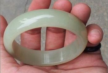

韩料不是狭义和田玉,应该是广义和田玉青玉山料。它的主产地是朝鲜半岛南部的春川,产于当地的蛇纹岩中,多显青黄色和棕色。脂份不是很好。韩料的化学成分与和田玉基本相似,密度比和田玉稍微小一点,硬度大概是5.5左右。
韩料的鉴定结果和国内的一样,也属于和田玉(软玉)。就目前的质量情况来说还属于低档原料。韩料也有好坏之分,好的,色白点、脂粉也足点,致密度高些,价格也是能卖到一两千一公斤,差点的,块头形状不好的,有的论个卖,或是论公斤卖。韩料跟和田玉,它们的化学成份相近,都是以透闪石为主的矿物,硬度与密度也相近,完全符合国家标准。能够通过国家认证的检测机构的鉴定,所不同的,就是其微量成份的不同;还有的就是矿物的组成结构不同。这在玉的外形上形成了微小的不同.。
这种细微的不同,如果不通过长期的观察是很难分辨,这就对玩玉之人提出了较高的要求。
韩料与青、俄料的区别
韩料与青海料俄料的区别是:水头比青海料小,抛光后玻璃光泽不强,略有蜡感。也没俄料那么死白,密度硬度不如俄料。韩国玉的色泽非常接近和田玉,抛光后区别不是很大。目前出现的韩料均为山料,还没有听说过籽料。韩料并非新玉料,历史上朝鲜给中国进贡的时候就有人参、北珠和玉器,韩料老坑逐步采完,目前出现的韩料好像是新发现的矿坑。我们目前鉴别韩料可以参考价格。如果一块比较好的玉石制品,价格非常的低,而且蜡质感强,结构不很细腻,稍微偏轻,则有可能是韩料。另外,韩料的颜色还是略微有特点的,不好形容,上手看多体会吧。
目前韩国料的价格很低。与
青海料刚出来时候一样,会有一定的升值空间。最终作为装饰用玉存在。
韩料与新疆料的区别
韩国玉貌似和田玉,但与和田玉相比还是有所区别的。
首先在质地方面,和田玉质地纯正细腻,有云雾状结构的玉花,具有明显的油脂感;而韩国玉的质地较粗,颗粒感强,抛光后光泽不柔和,略有蜡感。
其次在色泽方面,和田玉的色泽白中微泛淡青色,温润柔和;而韩国玉的色泽白中带灰黄色或灰绿色,仔细观察可见细小的针状白点。
第三在硬度方面,和田玉的硬度在6-6.5左右,在玻璃上刻划比较容易;而韩国玉的的硬度在5.5左右,要费点劲才能在玻璃上划出痕迹来。
第四在价格方面,和田玉的数量少,价格较高,很难与商家砍价成功;而韩国玉的数量多,随你挑,任你选,而且价格也不贵。总之,在购买玉器时千万别把韩国玉当成和田玉买进,避免上当,少花冤枉钱。
韩料的特色
    1、韩料多显青黄色和淡淡的棕色。
    2、韩料没有鲜明的个性。
    3、韩料抛光后呈现蜡质光感。
    4、韩料比新疆和田玉、青海玉、俄罗斯玉致密度差、分量
轻、厚重感不足和不耐看。
    5、外表接近新疆和田玉,然无一处能超越或与其媲美者,必然是韩料。
