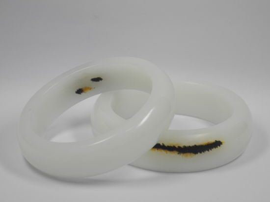

图1、两支白玉手镯
如图1所示,在优质复印纸的背景下,两只手镯白色部位几乎无青、黄色调,质地均匀细腻。黑皮部位与青海、俄罗斯软玉的黑皮相似:黑色沿大型裂隙深层分布可呈愈合状,伴随一些褐色、黄色边缘。其中一支手镯的黑色部位呈穿透状,如图2所示。

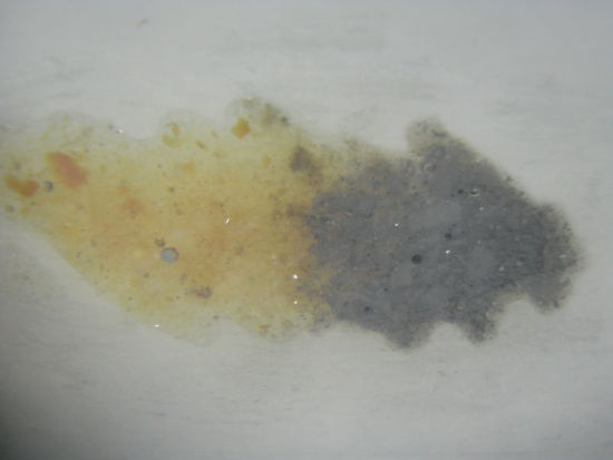

对黑色部位进行放大观测,即可非常准确地识别出黑色部位是作伪的皮子。如图3所示,黑色、黄色部位散布大量圆形气泡,达表面部位因气泡磨损而呈现圆形凹坑。
图3、黑色部位可见大量气泡及磨破气泡而残留的圆形凹坑
