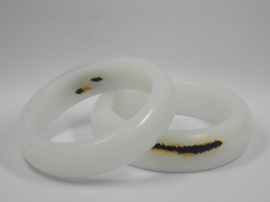

青海、俄罗斯白玉中,偶然可见白色或黑皮料。尽管新疆仔料也有些皮子颜色较深,但黑皮料,被认为是青海料和俄料区分于和田料的特征之一。近日,笔者遇见一对可达到“羊脂玉”级别的“黑皮”白玉手镯,遗憾的是,经过检测,“黑皮”是人工充填制作的。
图1、两支白玉手镯
图1
如图1所示,在优质复印纸的背景下,两只手镯白色部位几乎无青、黄色调,质地均匀细腻。黑皮部位与青海、俄罗斯软玉的黑皮相似:黑色沿大型裂隙深层分布可呈愈合状,伴随一些褐色、黄色边缘。其中一支手镯的黑色部位呈穿透状,如图2所示。
图2、其中一支手镯内圈也可见“黑皮”
图2
一般来说,大多数的软玉黑皮因分布于裂隙中而常常在原料的表面凹陷呈沟谷状,当然,有些经过切割后的黑皮部位也可以较平整。抛磨后,软玉由于结构的原因,表面常常呈现特征的桔皮状现象,这种桔皮纹在强反射光斑部位,肉眼即可识别。无论是仔料的皮还是青海、俄料的皮,这种桔皮纹也比较普遍。但这两支手镯的黑色部位表面随手镯曲线呈光滑的弧面——这可以引起一定的怀疑。
此外,多数软玉皮的光泽较肉处略弱,特别是抛高光的软玉,皮、肉光泽对比更加强烈,但强光反射照明时多数皮壳部位仍能识别出较为聚集的光斑。而两支手镯的黑色部位,给人的感觉有点像旧轮胎——表面磨损感而光泽模糊,这也值得怀疑。

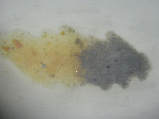

对黑色部位进行放大观测,即可非常准确地识别出黑色部位是作伪的皮子。如图3所示,黑色、黄色部位散布大量圆形气泡,达表面部位因气泡磨损而呈现圆形凹坑。
图3、黑色部位可见大量气泡及磨破气泡而残留的圆形凹坑
图3
