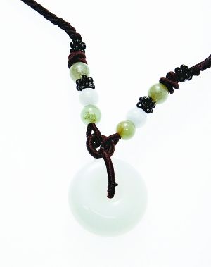

西峡石英岩质玉(以下简称“西峡玉”)是一种蚀变超基性岩,主要分布于河南省西峡县。西峡玉发现于上世纪60年代,到70年代才有少量开采,目前年产量已达几万吨,主要销往北京、广东、河南、辽宁等地。西峡玉主要矿物成分蛇纹石占80%-95%,其次为磁铁矿、透闪石、阳起石及少量方解石。其质地细腻、坚硬,摩氏硬度在5-6,微透明至半透明、乳白色,油脂光泽或玻璃光泽,密度在2.7左右,块度大、裂纹少,玉石外有黄色、褐色、红色的石皮。
目前在网上和古玩市场,西峡玉经常用来冒充新疆和田玉,具有很大的欺骗性。
如何区别西峡玉与和田玉:
●西峡玉比较细腻,没有玉花,有时可见块状、团状棉絮;和田白玉肉眼可以看到细密的小云片状、云雾状结构的玉花。
●白色的西峡玉是有点发灰的苍白色,夹杂的其他颜色比较鲜艳,尤其是黄皮的西峡玉经常用来冒充子料 ,皮色显得很嫩、很均匀。
●西峡玉透光观测时显得很沉闷,透光性较差;和田玉透光观测时感觉比较明亮,但又不是很透明,这是由于和田玉的内部结构比较特殊,光线在玉内发生了漫射。
●西峡玉的硬度比和田玉稍低,摩氏硬度在5-6;和田玉摩氏硬度在6.5左右,玻璃的摩氏硬度为5,西峡玉虽然能刻划玻璃,但其表面有时会留下伤痕,而和田玉则绝对不会。
●西峡玉表面虽然很细腻,但用10-20倍的放大镜观察,就会发现有细小凹陷的麻点;而和田玉既有凹陷又有凸起,有时还可看到手工打磨遗留下来的顺着某一方向的纹路,因此收藏玉石的爱好者一定要学会用20倍的放大镜观察玉石表面。
