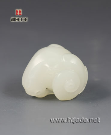

  一件精美的玉器艺术品应该有三部分组成:一是玉料的好坏,二是雕刻是否精巧,再者就是雕琢的后一道工序:“打磨”。玉不琢不成器,但不加以打磨还只能算半成品,玉器打磨得好坏直接影响到精雕细刻的完美性,就像给新娘子化妆一样,使其越发漂亮。我是玉器打磨工艺专业户,玉雕工作室对我的工艺要求是很严格的,我也没有辜负他们对我的期望。我明白打磨是否到位,直接影响到玉器的美观性及其价值。今天我把玉器打磨的心得体会说给玩玉的朋友,给大家增些知识,也算是我那么多年经验的总结吧。玉器打磨并不是一般想象得那样简单,把毛坯打亮就行了,而是很有学问的。首先你要认识玉的美,了解玉性,不同的玉在玉性上是有差异的,同一块玉料上也不会完全一致;打磨能将雕刻时某些不足加以完善,这是打磨的任务。
  玉器打磨要打出玉的润,单纯打亮不行,不亮也不行,要恰到好处,这是打磨工艺的难度所在。 打磨者要掌握好对线条的理解,对高光的处理,角度的转折。具体面对一件玉器,比如龙头和人脸的打磨,需要十分细心。龙的威严和神气,爪子的力度,都是重点,而对于人物面部更是要小心在意,眼睛鼻子嘴角都不能有一点马虎。 观音像是我经常打磨的,对眼皮等细部从不掉以轻心,眼皮一定要饱满,鼻子不能打塌,嘴角要打磨出慈祥的笑容。有一次一位玉器老板将一块观音牌子交给我打磨,我一看已经打磨过了,老板不满意要我帮他重新打磨,这也给我出了一道难题,不过五六天后我将重新打磨后的作品拿去,老板十分满意,几天后便卖出一个好价钱,这也可见打磨之重要。对于动物件的打磨,我侧重力度的表现,身上的线条该柔则柔,该刚则刚,圆润是玉器打磨的硬道理! 而打磨老刀法的玉件更有讲究了,一定要打磨出旧味来。
  玉器打磨是*手工一点一点磨出来的,急不得,要经过好几道工序流程。每完成一道工序我必须检验是否合格,方可进入下一道工序。 打磨工具“油石”我是挑最好质量的,油石的粗细不能随便用,要根据玉料而定,要有针对性。
