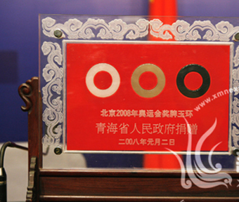

青海省政府捐赠的昆仑玉已经加工完毕 新民网薛骁翔摄

  新民网从发布会现场了解到,2008年1月2日,青海昆仑玉被北京奥组委正式确定为2008北京奥运会奖牌用玉。截至3月1日,由青海省政府捐赠本届奥运会所需的共3030片玉环已全部加工完毕,经北京奥组委有关专家鉴定,确认全部合格,3月3日早晨正式移交给上海造币厂进行金镶玉的再加工。

  3月1日,奥运奖牌玉环正式下线,完成打磨的最后一道工序。3月3日早晨,最后一批玉环已交付北京奥组委指定的上海造币厂,比向北京奥组委承诺的交付期限提前完成。
  北京奥运奖牌玉环加工技术负责人袁建中在今天的新闻发布会上称,玉环工艺研发和加工是在扬州昆仑玉研发中心完成的,这是一次“昆仑玉、扬州工”的完美结合。北京奥运奖牌用玉的选玉、加工历经1年多,最大的困难在于选料的色泽及抗摔能力。
  昆仑玉的原料经历了从矿山开始初选、粗选、细选等三道工序,按无明显“瑕疵、裂纹、水线、色泽统一”的要求进行切块,并根据材质的色泽、细腻度和油润型使用专用数控机床,再进行抛光,经过十几道生产工艺后成为奖牌玉环,通过奥组委官员和专家组的验收合格,移交金属镶嵌制作单位上海造币厂。
  袁建中说,国际奥组委对奖牌有抗冲击、抗摔的特殊要求,对奥运奖牌玉环用料、工艺制作的要求相当高,奥运奖牌用玉环外径57.7mm,内径31.9mm,厚3mm,加工误差必须小于0.025mm。尤其是在3mm的圆形立面上要刻出一个1mm的弧形凹槽,而误差不能大于0.025mm,这道工艺十分精密,必须采用计算机微控技术才能实现,而且奖牌用玉表面抛光要达到镜面效果,此工艺需通过手工才能达到。
