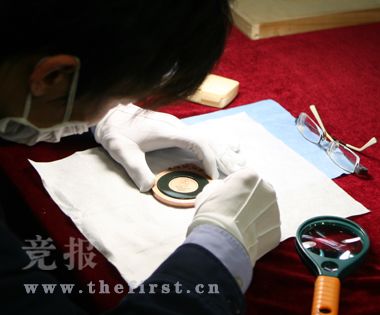

  另据了解,奥运奖牌玉环外径57.7毫米、内径31.9毫米、厚3毫米,加工误差必须小于0.025毫米,也就是25微米,其工艺相当精密,必须采用电脑微控技术才能实现。而奖牌玉环表面抛光要达到镜面效果,只能通过手工完成。
  ■金玉合一
  阻尼材料将金玉合一
  制作北京奥运会金、银、铜牌的这些原材料经过冶炼和精炼后,被送往上海造币厂进行奖牌的铸造。玉与金属的结合将采用特殊工艺,可以保证玉石不会掉下来,满足佩戴、展示的需要。据中央美术学院设计学院王沂蓬教授介绍,设计人员在玉环内部的边缘设计了一个缓冲带,但玉与金属之间还会发生碰撞。最后在中间添加了一种阻尼材料,液态的阻尼材料灌进玉与金属间的缝隙后固化,让玉与金属“严丝合缝”,并起到减震作用。经过数十次实验,即便是从20米高空摔下,“金镶玉”也能安然无恙。
