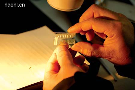

  记者采访时看到显微镜边上放着的3、4个小玻璃盒,每个盒中有长短不一的几枚刻刀,刀头的形状不一,但用肉眼看不见,只能在显微镜下才能看得见。刀具根据不同的用途有长短大小之别,刀口还分为圆的、平的、斜的、尖的、三角的、多角的等形状。“要刻细微的字,笔划就要更小,而刀具尖必须比笔划更小,肉眼当然看不见,这就要凭手感、凭意念去磨制。”微雕的刻刀都是陈小林亲手在显微镜下打磨的。起初用最粗的几十号的水磨砂纸打磨,最后用最细的3000号的砂纸打磨。这些刀具又细又尖,刀尖比毛发直径的1/50还要细。
  “要根据不同的材料选择不同硬度的刀具,刀具太软,吃不进去,刀具太硬,一碰就裂。刀具选定了要进行磨制,磨制刀具是微雕创作的一个难点。有人说,刀具磨成了,微雕就成功了一半。”陈小林说。

工作中的陈小林

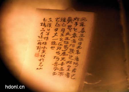

在象牙上雕刻的东汉《公羊传》84个字
