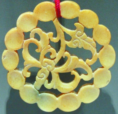

镂空菊花纹玉佩·明代(玉雕)

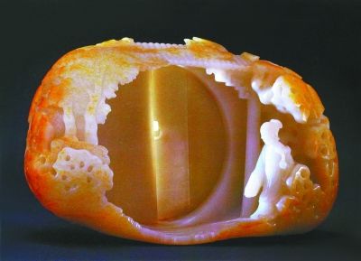

白玉桐荫仕女图·清代(玉雕)

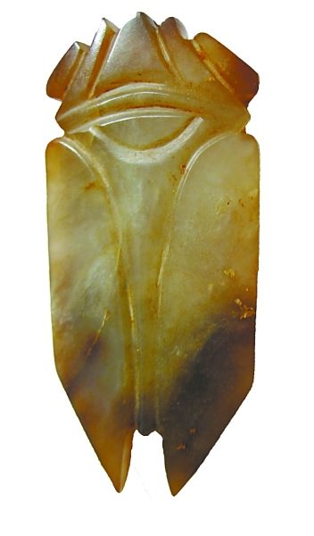

  秦汉将玉雕艺术推向辉煌。此时玉雕受到了儒家文化以及方术思想的双重影响,使得玉器被理想化、人格化,玉的“美德”也随之被推广开来。同时,玉器也承载着汉代人的精神信仰,“葬玉”习俗风靡一时。汉代玉雕形式多样,普遍运用透雕技法,阴线刻技艺也更趋于成熟,所做雕刻可以细若游丝。如汉代创造了玉雕史上闻名的“汉八刀”技艺,在汉代殓葬所用的玉蝉的腹背、双眼、翅膀上施加的工艺,刀法粗犷简练,很大程度上影响了后世的玉雕技法。

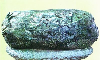

  元代的玉雕在融合宋代世俗化和典雅的气质面貌外,也融合了蒙古族粗犷、古朴的艺术特色。这个时期的各种雕刻技法更加成熟,除浮雕、圆雕以外,还产生了多层次镂空雕刻。1265年,元世祖忽必烈命工匠制成《渎山大玉海》,是元代特大型玉雕,作为巨型酒器,意在反映元代国势之强盛。玉雕下部的波浪采用了浮雕加阴线刻的雕刻技法,上部用阴线刻刻画出翻腾的漩涡,四周刻有龙、鹿、猪、马、犀等动物浮雕,形态各异,细致典雅,足见当时玉雕工艺技艺高超。

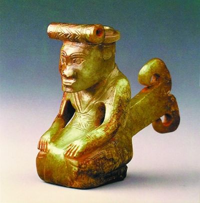

妇好墓玉雕人物·商代(玉雕)

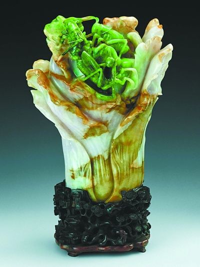

翡翠蝈蝈白菜·清代(玉雕)

  在中国的玉雕技法中,还有一项独具特色,即为“俏色”。有些玉料中经常带有一些杂色,弃之可惜,匠人们便以杂色部分的形与色为基础进行设计。清代玉雕《翡翠蝈蝈白菜》即采用了此类技法进行雕琢。白菜根部基本呈白色,而白菜的顶部及蝈蝈的形态运用玉的黄、绿之色进行表现,塑造出了白菜被霜冻之后的质感以及绿蝈蝈在食用白菜时的场面,极富自然妙趣。中国古人历经数千年不断钻研、创新玉石雕刻技艺,时至今日,这些技法的综合运用,更能烘托出玉石之美。
  由于玉料在古代稀有、尊贵,所以在进行创作时要尽量避免弃料的产生。工匠们需要对“遗弃”之料重新构思、巧妙设计,变废为宝。以清代的《白玉桐荫仕女图》为例,它原本为碗材废料,但工匠们随形巧作,将被取走的部分设计成为半掩的月亮门造型,又以两个仕女望门而立,一人手持如意,另一人双手捧物,巧妙地将人物肢体动作与废料相结合,造型别致。由平雕纹线改为三维立体透视表现,增加了进深感,这件玉器也深得乾隆皇帝的赞赏。

玉蝉·汉代(玉雕)

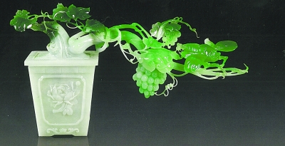

三友图(玉雕)
