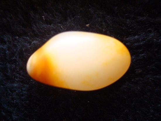

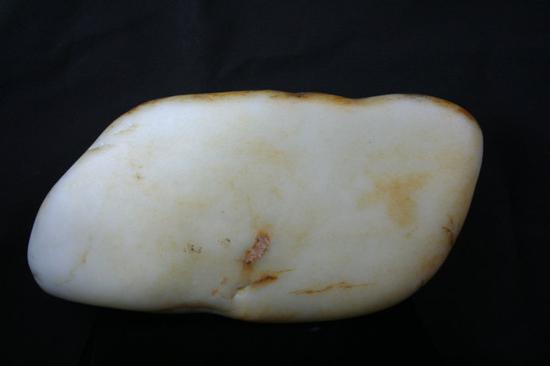

  课后作业:
  试着使用这个方法,分辨一下下列图片中哪些是真哪些是假吧。
