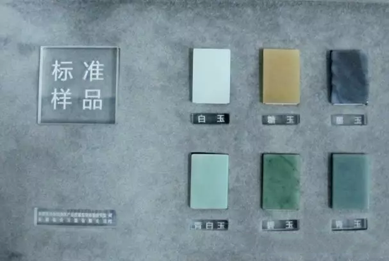

  依据GB/T 16552《珠宝玉石 名称》,按照颜色差异和田玉主要分为白玉、青白玉、青玉、碧玉、糖玉和墨玉6个品种,GSB16-3061-2013《和田玉实物标准样品》是基于其文字标准而对应的实物标准样品,为颜色分类提供依据和参照物;依据DB65/T 035《和田玉》,和田玉主要分为羊脂白玉、白玉、青白玉、青玉、碧玉、糖玉、黄玉及墨玉8大类,为符合当地市场发展,笔者所在单位将GB/T 16552《珠宝玉石 名称》和DB65/T 035《和田玉》两个标准结合使用。
  和田玉颜色分类的评价方法主要有两种形式:一种是客观评价方法,即通过仪器测量取得和田玉有关的物化指标及谱学特征等,从而达到评价目的;另一种是主观评价方法,即直接通过人的感觉器官检验产品的感官特性的方法,它以精确的数值或描述性的语言词汇等形式表达人的主观感觉,被广泛地应用于食品(如酒、茶叶等)、纺织品、化工和制药等众多领域,这也是一种科学的且应用较久的评价方法,只是在实际使用时影响因素较多、较难掌控而已。
图2 和田玉实物标准样品——颜色分类标准图2 和田玉实物标准样品——颜色分类标准

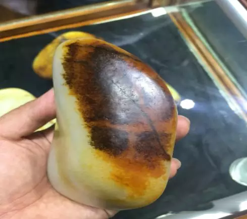

  按照产状的不同,依据DB65/T 035《和田玉》,和田玉可分为山料(原生矿),山流水(次生矿),戈壁料(次生矿),子料(次生矿)。目前,日常检测工作中还未采用此种分类方法。
图3 新疆子料图3 新疆子料

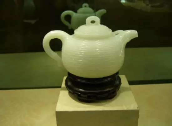

图5 和田玉雕件-玉壶图5 和田玉雕件-玉壶
