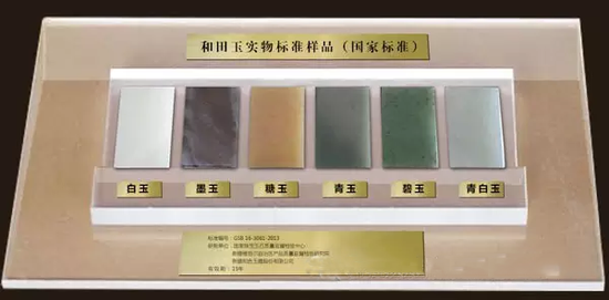

  颜色是和田玉的重要特征之一,也是和田玉种类划分的重要基础。和田玉颜色分类方法是传统的、最直观、最有效的方法,同时参照国家标准样品《和田玉实物标准样品》(GSB 16-3061-2013),对和田玉进行科学的颜色分类。根据不同颜色特征,分为白玉、青白玉、青玉、碧玉、墨玉、糖玉和黄玉七个品种,羊脂白玉是白玉的一种,为优质白玉。

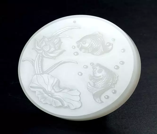

和田玉(羊脂白玉)挂件和田玉(羊脂白玉)挂件
  1.1 羊脂白玉
  1.1.1 羊脂白玉
  表示优质白玉,颜色呈脂白色,可略泛淡青色、乳黄色等,质地细腻滋润,油脂性好,绺裂较少,可有少量石花等杂质(一般10%以下),糖色少于30%。
  1.1.2 糖羊脂白玉
  是糖白玉和羊脂白玉之间的过渡品种,其中糖色部分占30%~85%。

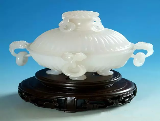

和田玉(白玉)摆件和田玉(白玉)摆件
  1.2 白玉
  1.2.1 白玉
  以白色为主,常微带灰绿、淡青、褐黄、肉红或紫灰等色调,糖色少于30%。
  1.2.2 糖白玉
  是糖玉和白玉之间的过渡品种,其中糖色部分占30%~85%。

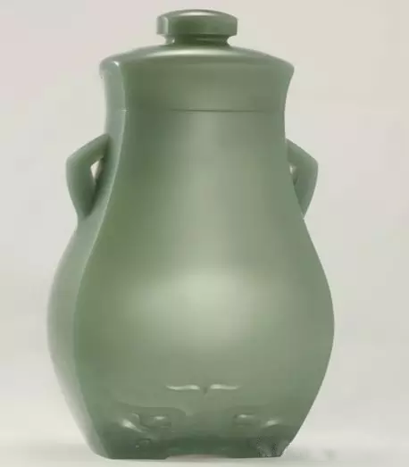

和田玉(青白玉)玉瓶和田玉(青白玉)玉瓶
  1.3 青白玉
  1.3.1 青白玉
  灰绿色、灰青色、绿黄色等浅-中等色调品种,介于白玉和青玉之间。
  1.3.2 糖青白玉
  是糖玉和青白玉之间的过渡品种,其中糖色部分占30%~85%。

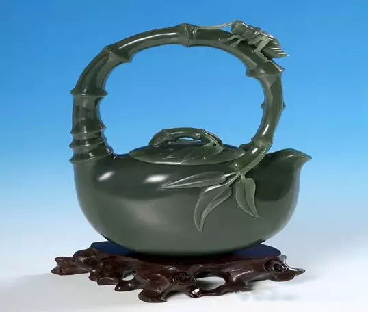

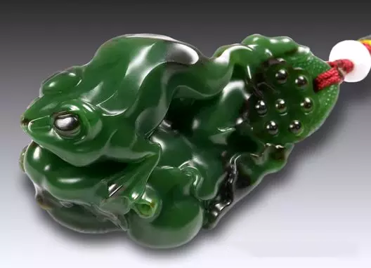

和田玉(碧玉)手把件和田玉(碧玉)手把件
  1.5 碧玉
  碧玉是指青绿、暗绿、墨绿色、黑绿色的品种。碧玉即使接近黑色,其薄片在强光下仍为深绿色。

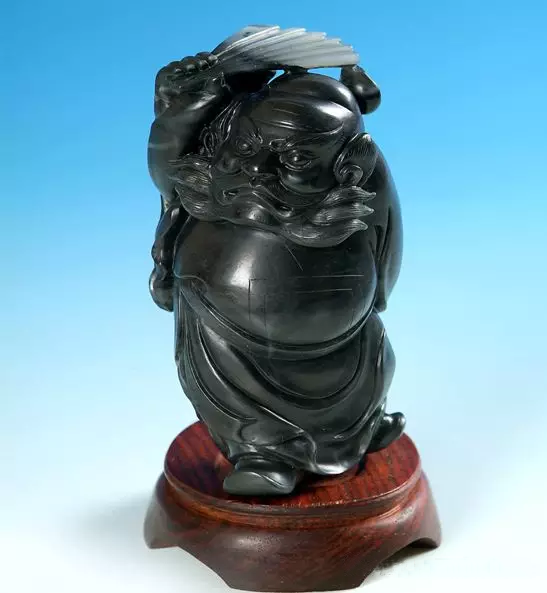

和田玉(墨玉)摆件和田玉(墨玉)摆件
  1.6 墨玉
  灰黑-黑色,致色因素是因为含有一定量的石墨包体。由于含石墨量多少不同,分布方式不同,黑色深浅分布不均匀,墨玉可以呈现点墨、聚墨、全墨等,一般以黑色部分含量在30%以上,称为墨玉。

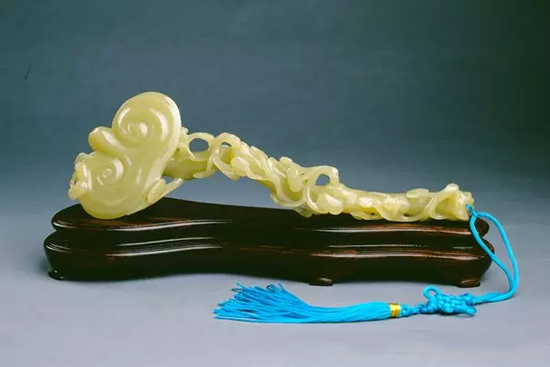

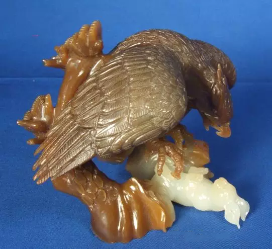

和田玉(黄玉)摆件和田玉(黄玉)摆件
  1.8 黄玉
  1.8.1 黄玉
  浅-中等不同的黄色调品种,经常为绿黄色、栗黄色,带有灰、绿等色调。
  1.8.2 糖黄玉
  是糖玉和黄玉之间的过渡品种,其中糖色部分占30%~85%。
